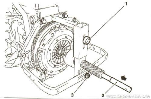

um die Kupplung zu wechseln, mußt Du die Kardanwelle und beide vorderen Auspuffrohre abbauen. Dann die Schrauben vom Getriebe am Motorblock und von der hinteren Getriebehalter abschrauben. Die Hydraulikleitung für die Kupplung lösen. Das Schaltgestänge vom Getriebe abbauen. Zum herausheben solltest Du einen zweiten Mann haben.
Für den Zusammenbau der Kupplung benötigst Du ein Spezialwerkzeug (siehe Bild). Wenn Du die Kupplung ohne das Werkzeug zusammen baust, kommen Verspannungen auf die Druckplatte und die wird mit der Zeit zerstört (Bei unserem Super Seven ging das Zweimassenschwungrad kaputt - Kosten 900.- Euro).

Kupplungsmontagewerkzeug

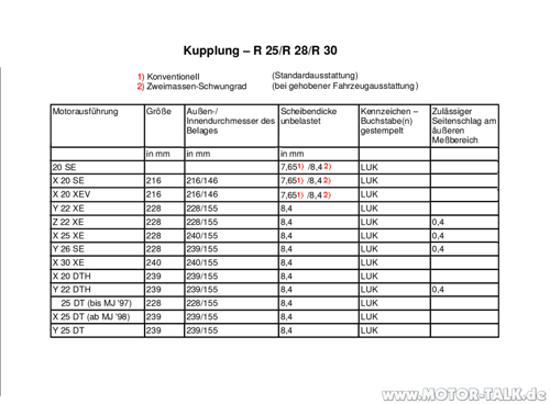

Kupplungs-masse-omega-b
Original geschrieben von kurtberlin
Nein Friedhelm, sie sind nicht gleich.
@Reinhard
Habe schon diverse davon gemacht, auch ohne das Werkzeug.
Wenn du alle Schrauben über Kreuz gleichmäßig immer zwei Umdrehungen anziehst, passt das im allgemeinen.
Kurt,
Glück gehabt. Uns ging das 2-Massenschwungrad kaputt, da die Federn in der Druckplatte die Kupplung schlagartig einsetzte. Das hat das 2-Massenschwungrad nicht verkraftet. Auch ich dachte es geht so....aber...es sollte nicht sein.

@SileX61...... so würde ich vorgehen... ( bild ist zwar eines vom kleinen getr...... aber..... )
1. auf dem bild die "nr.3" die hydroleitung trennen..... sitzt unter dem BKV und wird durch ne federklammer gehalten.... feder aus... leitung ab...
( dabei läuft aber die bremsflüssigkeit aus..... also vorher mit ner spritze soviel flüssigkeit, aus dem behälter raus holen, das der füllstand, bis unter dem schlauchanschluss liegt.!..... dann beim auseinanderziehen, einen lappen unter die getrennte stelle legen und gut is... )
2. kardanwelle vom flansch lösen.... zurück/ineinander schieben.... und nach rechts aussen, weghängen und festbinden.... wenn es nicht weit genug beiseite geht, dann eben mittellager auch abschrauben.
rausziehen/ auseinander ziehen der wellen, unterlasse ich meisst, weil kann ja immer mal was unvorhergesehenes passieren.😰🙂
3. ob die auspuffanlage beim V6 raus muss, daran kann ich mich nicht erinnern..... ich glaub aber ehr nicht.!!..... sollte eigentlich auch so gehen, wie bei jedem anderen auch.... getriebe erst nach hinten abziehen... dabei hinten etwas hoch drücken.... vorne runter und nach unten-vorne rausziehen.
( dabei würde ein getriebeheber und ne 2. person recht vom vorteil sein.! )
berichte doch bitte hinterher, ob sie ab mussten, oder ob sie dran bleiben konnten.!
4. auf dem bild, die NR. 2.... den verbindungsdorn entnehmen und schaltung runter hängen lassen...
5. auf dem bild, die NR.1..... die beiden scharuben der schaltplatte rausschrauben und das ganze gedöhns, da oben hängen lassen.... da die platte dann aber immer nach unten fallen will.... einfach mit hilfe eines langen festen gegenstandes, zb. grosser schraubenzieher.... nach oben drücken und in den oben befestigten "teppich"-lärmschutz, reinstechen..... dann bleibt sie schön da, wo sie nicht stört.!
6. getriebebock/halter lösen..... getriebe langsam runter kommen lassen.... dann alle getriebeschrauben raus..... ( schlagschrauber und viele verlängerungen, sorgen dafür, das man von sehr weit hinter dem getr., ansetzen kann.... und damit kommt man dann wirklich schnell und leicht, an alle schrauben ran.! )
bei der letztenschraube, sollten dann schon die helfer, bzw. der getr.-heber, unter stehen.!
ein paar kleinigkeiten kommen sicher, hier und da noch dazu ( kabel und co... ).... aber so sollte der grund schon mal erklärt sein.!
