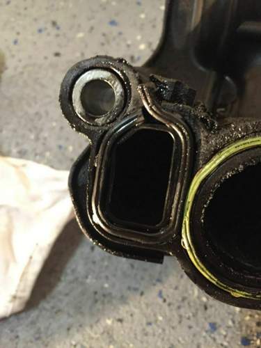

Diese Frage würde mich auch interessieren. Auf Fotos erkennt man ja an Zylinderkopf und Ansaugbrücke neben den 8 Luftführungen noch eine 9. Öffnung im Bereich des 1. Zylinders. Würde jetzt dafür sprechen, dass dort Kühlwasser läuft, ist das korrekt?
Ich antworte mir mal selbst. Also im Ansaugkrümmer ist, wie ja logisch schon vermutet, ein Wasserkanal. Ich hatte vermutet, dass die Dichtung vllt "platt" ist. Aber das sie so aussieht, hätte ich nicht erwartet.
