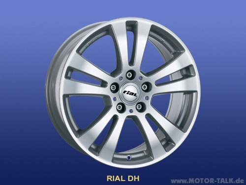

....................................... Weiß jemand zufällig aus den Stehgreif die exakten Daten (Größe, Breite und ET) der 17" GLK Felgen?? Das wäre wohl noch hilfreich.
Die Felge ist von RIAL.
Modell DH.
Zulassungen für Mercedes.
Auf der Seite "rial.de" auf News gehen. Da wird aktuell über diese Felge im Zusammenhang mit Mercedes berichtet.
Horst
Hallo Horst,
die Felge DH von Rial in 7,5Jx17H2 ET 47 kannst Du mit 235/60 R17 locker auf dem GLK fahren, braucht noch nicht mal eingetragen werden, weil Rial 'ne ABE dafür hat und der GLK dort eintragungsfrei gestellt ist. ABE-Nummer haste? Wenn nicht, melde Dich nochmal, dann mail ich sie Dir.
Gruß Gardiner
rial DH 757, 1,5Jx17H2 ET47
KBA-Nummer: 47328
Zulässige Radlast 725kg
Zugelassen für die Baureihen 169 245 204(W/S) 212(W) und 204X. Einzige Einschränkung beim GLK: Es dürfen bei 235/60 R17 nur feingliedrige Schneeketten mit einer maximalen Dicke von 15mm an der Hinterachse verwendet werden. Bei 255/60 R17 ist die Verwendung von Schneeketten verboten. Zudem müssen die mitgelieferten Radbolzen verwendet werden.

Hallo Gardiner
Es gibt ein neueres Gutachten vom 24.09.2009
http://rial.de/.../index.php?...
Es hat sich also einiges geändert.
Auf Seite 1, erste Tabelle: Radlast 725kg
Auf Seite 2 Steht in der Zeile zum GLK:
KW 124-200, Reifengröße 235/60R17 (A10) oder 255/55R17 (A12 R03).
u.s.w.
Also lade Dir das aktuelle Gutachten herunter
Gruß Dirk

Hallo Nahetal, lass Dir doch mal ein Angebot machen von onlineraeder.de mit der sehr schönen Rial-Felge (siehe Anhang) Felge hat ABE
Grosstypdh-1
