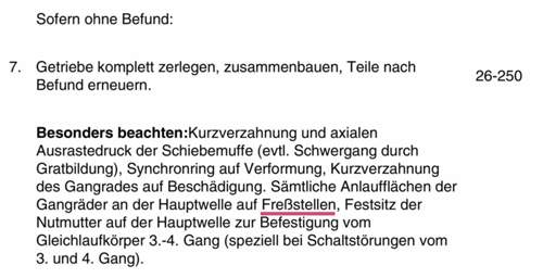

scheinbar "kannte" MB das Problem schwer schaltbarer Gänge beim 717.x Getriebe bereits zu Lebzeiten des W126. Anbei die Empfehlungen aus dem WIS. Wie Rüdiger bereits schrieb, deutet es nicht sofort auf die Kupplung selber hin.
Viel Erfolg bei der Fehlersuche & -behebung.

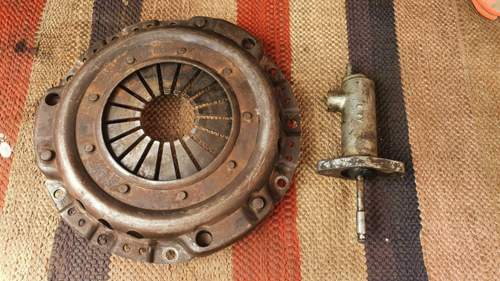

Ist nun repariert.
Hoffentlich dauerhaft.
War die Kupplung.
Die trat sich zwar normal und "fest", hatte aber 1/4 "Leertritt" von dem ich mir dann nicht mehr ganz sicher war ob das nicht vorher auch schon gewesen ist.
Was bleibt ist Problem beim runterschalten von 4 auf 3.
Nur bei niedriger Geschwindigkeit ist das sauber.
Vielleicht bilde ich mir jetzt aber auch nur ein , dass das frueher immer easy war.
Ich schicke morgen mal Foto von den beiden Teilen die erneuert wurden.

hier dann der ( fast ) Entstand:
Alles ist viel besser und ich mache mir keine Sorgen mehr um meine 300 km Rückfahrt. Immerhin !
Anbei ein Foto von den ausgewechselten Teilen. Hat mich gut 300 € gekostet.

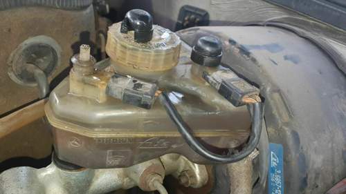

Du hattest gefragt ob alle drei Kammern des Bremsflüssigkeitsbehälters voll sind.
Ich sehe hier keine drei Kammern, aber natürlich ist er voll.
Ich habe jedoch gesehen dass er nicht komplett dicht ist.
Foto anbei.
Über den Pin der mit dem Schwimmer verbunden ist kommt etwas Öl heraus.
Wichtige Frage für mich:
Kann es an dem undichten Pin liegen, dass die Kupplung erst weich ist und sich erst nach einiger Fahrt richtig fest anfühlt ???
Muss dann der ganze Behälter ausgewechselt werden ?

Der Behälter sieht überbefüllt aus. Ich mein auch, dass links eine schwarze Abdeckung fehlt, die das Eindringen von Schmutz verhindern soll.
