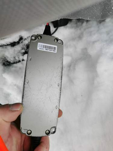

Hallo Thomas,
so, habe heute daheim ausgefräst und die Zeit gleich genutzt, um ein paar Fotos meines Ladegeräts zu schießen.
Vielleicht kann es jemand erkennen, ob es AGM-geeignet ist?
Ansonsten frage ich wirklich bei CTEK nach.

Aus den Bildern geht hervor, das es ein CTEK XS 3600 ist, aus dessen Bedienungsanleitung geht auch nicht hervor, ob es für AGM Akkus geeignet ist.
Link
In den technischen Daten steht:
Ladegerätetyp Alle Typen 12-V-Blei-Säure-Batterien. (Offen, MF, VRLA, AGM und GEL)
Aber das scheint das original CTEK zu sein mit einem Knopf, wo man die entsprechende Batterie wählen kann.
Hier:
Mode 14.7V/3.6A Diese Position wird empfohlen für viele AGM-Batterien und ebenso Optima, Maxxima sowie Odysseys. Diese Position kann auch sehr gut bei Außentemperaturen unter 0 °C verwendet werden.
Leider fehlt beim Mercedes Ladegerät jeglicher Knopf. :/

So, habe noch eine Anfrage an CTEK gestellt und eine Antwort bekommen.
Das Ladegerät ist für AGM geeignet. 🙂
Sehr geehrter Herr XXX,
vielen Dank für Ihre Anfrage.
Sie können das Ladegerät für AGM-Batterien verwenden. Der Ladevorgang dauert dann lediglich etwas länger als bei normalen Blei-Säure-Batterien.
