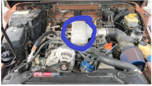

Hier mal ein Foto vom Motorraum. Vielleicht kann ja jemand was damit anfangen. Das wäre natürlich der Knaller wenn ich da ein Schätzchen entdeckt habe.
Ok, also das ist ein Einspritzer, demnach also 3.9 L?
Sieht man im Motorraum noch welche weissen Stellen der Originallackierung?
Hmm, wenn Dein Bekannter auch ein Freund ist, erweise ihm den Gefallen, um ihn zu sagen, dass er:
a) eine Rarität besitzt, welche im guten Zustand einen hohen fünfstelligen Wert aufweist.
b) der "gute Zustand" nicht durch Austausch von Öl und Filtern herzustellen ist, sondern ebenfalls durch eine niedrige fünfstellige Investition.
c) Du dazu nicht in der Lage bist und er sich vertrauensvoll an jemanden wenden soll, der sowas schon mal gemacht hat.
Fred.
P.S. Die Farbgebung des Motorraums deutet darauf hin, dass er seine weisse Farbe nicht durch "Überduschen" verloren hat, sondern dass damals mit mehr Sorgfalt verfahren wurde.
P.P.S. Bilder vom Unterboden und Hecktraverse wären aussagekräftig für den Zustand.
P.P.P.S. Der Hubraum steht auf dem eingekreisten Deckel.

Ach ja.... man sieht nirgendwo mehr die weiße Farbe.
Wurde dann anscheinend mal komplett lackiert. Der Lack sieht dem Alter auch nicht entsprechend aus.

Ich frage mich schon die ganze zeit, ob es sich um einen originalen 3.9 V8 Defender handelt und ob es ursprünglich nicht einmal ein 3.5 V8 Vergaser war. Sieht ein wenig nach "Engine Swap" aus. Bin beim Thema Defender aber leider nicht so fit, wie andere User hier. Aber Ansaugung und Aggregaten Anordnung ist die dem Discovery 1 3.9 und Range Rover Classic 3.9 ähnlicher, als beim originalen Defender 3.9 wie ich ihn kenne. Auch die Kühlerlüfter / Kühlereinheit sieht etwas anders aus. Entweder wurde als der Motorraum aus lackiert wurde gleich auf den, 3.9er aufgerüstet (Restauration), oder vielleicht defekte teile durch welche ausgetauscht die von Disco oder Range stammen, oder in Dubai gerade zur Verfügung waren etc. Den Kühlwasserbehälter kenne ich übrigens aus dem 200/300 TDi.
Mfg. D.Schwarz
Darum hatte ich nach den weissen Stellen gefragt.
