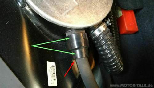

Frisch heute Morgen.
Im Bild sieht man, da waren nie Schellen und wenn man die Stelle am roten Pfeil betrachtet erkennt man, diese Gümmitülle steht ab und war nie dicht.
Für die richtige Montage gibt es sogar eine Einbauanweisung...... 🙂
2015-01-28-104032
Gerade mal nachgeguckt. Bei mir sind da Kabelbinder drum. Das ist doch die Füllleitung oder?
Füllleitung ja.
Die Schlauchleitung hat aber Prägungen.
Sollte mit einer Schelle ersetzt werden, die drückt den Gummi vollends dicht.
