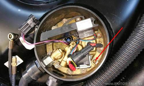

Schon erstaunlich was einige Umrüster so in der Birne haben, ohne Verantwortung !
Befestigungsschraube der Multiventilplatte abgerissen und so belassen.
Dazu Wassereinbruch durch falsch verlegten Entlüftungsschlauch, sodass die Verschraubung verrottet ist und Steckverbindungen gammeln.
Schraubenabriss
Da bekomme ich als Verbraucher Angst. Ich verlasse mich auf einen fachgerechten und fehlerfreien Einbau der Anlage. Wenn jetzt für bestimmte Fahrzeuge nur noch vorkonfigurierte Anlagen angeboten werden, hoffe ich auf Befolgung der Einbauanleitung und sehr sorgfältige Auswahl der Betriebe und Kontrolle der Einbauten durch den Generalimporteur.
Wenn das so läuft oder laufen soll, dann bin ich bereit, wenn der Einbauer das kommuniziert, auch entsprechend mehr zu bezahlen.

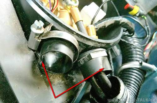

Wir hatten diesen Bericht , in dem deutlich wurde wie gefährlich eine fehlende Belüftungsabsichtung am Tank sein kann.
Im angehängten Bild wird gezeigt, dass selbst optisch korrekt montierte Ablüftschläuche gefährlich sein können, wenn bei der Montage Fehler gemacht wurden.
Nach Fest kommt ja bekanntlich ab.
Wie im Bild, wurden die Schraubbinder zu fest angezogen, sodaß sich nicht dichtende Holräume bildeten, aus denen bei Leitungsundichtigkeit oder öffnen des Überdruckventils Gas in den Innenraum entweichen kann.
Ich hoffe "selbst" handanlegende Umrüster lesen mit und beachten künftig, denn dies ist häufig und kein Einzelfall, deshalb an der Zeit aufmerksam zu machen, Brände und oder Explosionen zu verhindern.

Morgen...!
Welche Abhilfe kann denn hier geschaffen werden???
Einen Innenring aus Metall einsetzen?
MfG André
@pcAndre schrieb am 17. Februar 2015 um 15:28:45 Uhr:
Morgen...!
MfG André
Nö, nicht mit der Ratsche anknallen....
