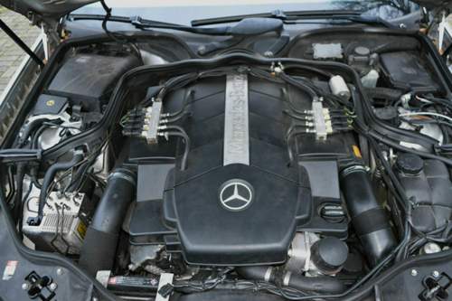

Hier mal ein BIld von einem E500 mit dem M113 Motor.
Das dazugehörige Fahrzeug gibt es gerade bei Ebay! 😉
MfG André
M113 Motor
Da scheint der Verkauf wohl einfacher als Luftfilter- oder Kerzenwechsel 🙂
Das Einwinken von Gas beim beschleunigen erforder auch etwas geduld. 🙂
Die Reinigung zusiffenden Gasventile durch diese Einbaulage ist genial gelöst,
man kommt gut dran.😉
Laufen tut er allemal.....
