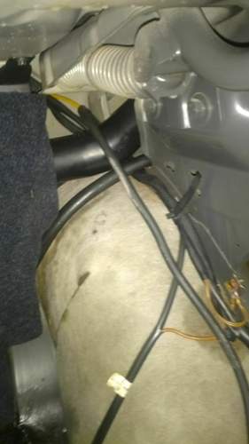

Nicht befestigter, mit Bauschaum fixierter Tank.
Vom REST ganz zu schweigen....

Der Gastank hat auch keine ECE Nummer, weiß Gott was das für ein Schrott ist! Im Falle eines Unfalls wäre dem Fahrer der Tank ins Genick geschossen!
Der Tank steht doch in den Fahrzeugpapieren. Oder war die Anlage nicht eingetragen?
Ich wars nicht 🙂 🙂
Original geschrieben von giantdidi
Doch, sie war eingetragen, alle anderen ECE Nummern, nur nicht die vom Tank! Warscheinlich weil die hamm se nicht gefunden! :O

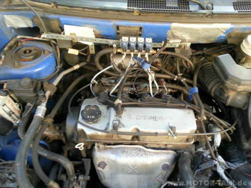

Wer befestigt schon das Gasrail an der Spritzwand bei einem sich bewegendem Motor.
Lüsterklemmen, verzwirbelte und getapte Kabel sind einfach no go.

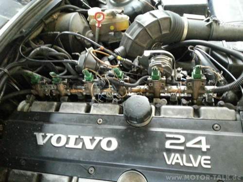

Es ist schon Sauerei, wenn ein Umrüster so eine Arbeit vor Urzeiten ablieferte, das Auto standig in Pflege hat, Zahnriemen erneuert, ein defektes Benzinventil tauscht und dann mit Dreck und Speck zusammenwurschtelt. Nicht mal für nötig findet die rumhängenden Kabel zu isolieren und ordentlich zu verlegen.
Dem Kunden dabei erzählt er mache nichts mehr an der Anlage.

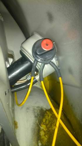

Das hatten wir schon mal, wer sich an den explodierten Cabriolet erinnern kann! Fülleitung ohne Belüftung im Kofferraum verbaut!
Wurde von einer Werkstatt, die hin und wieder mal umrüstet, auf Gas umgebaut! Die haben beim Lehrgang aber nicht aufgepasst!
Also, wer sich so an einem 960 vergeht, gehört geteert und gefedert! Das tut ja schon beim Hinsehen weh.
