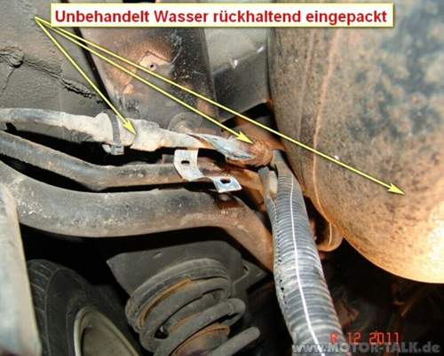

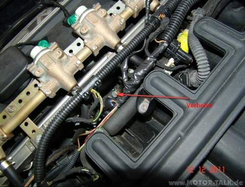

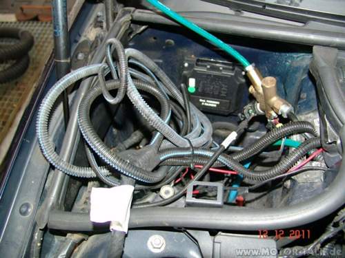

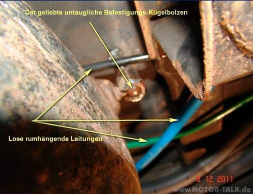

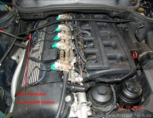

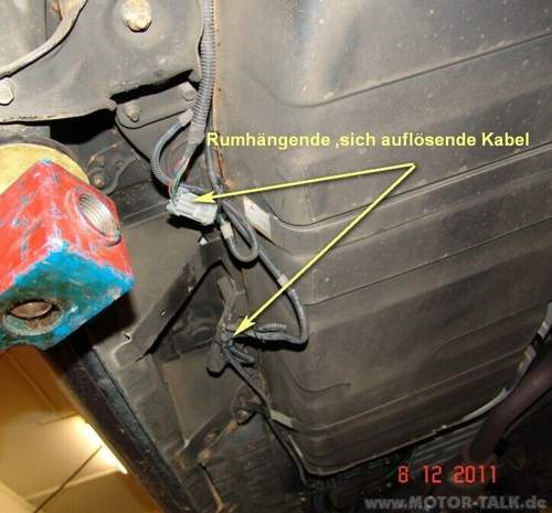

Es gibt immer wieder besondere Glanzstücke wie hier bei einem Hyundai Trajet.
Es mag ja sein, daß eine Icomanlage anders ist als eine Verdampferanlage, doch vernünftige Befestigungen und verrottungs verhindernde Maßnahmen haben nichts mit dem Anlagentyp zu tun.
Lose Verschraubungen der Multiventilplatte waren gratis.
Wie es im Motorraum aussieht will ich erst garnicht dokumentieren.
Flickwerk und nicht zu Ende geführte Arbeiten haben an einer Gasanlage nichts verloren.
Wer mit einem Unterflurtank herumfährt, sollte sich diesen genau anschauen.
An diesem hier lege ich keine Hand mehr an.
Ein neuer Tank wird teuer.
Vorsorge gehört einfach dazu....
