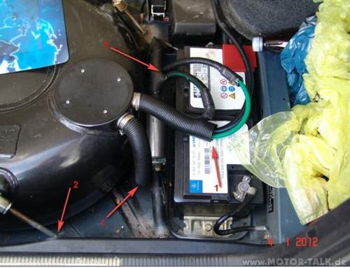

Ein Kunde hat blauäugig vor 2 Monaten einen Mercedes mit Gasanlage gekauft.
Jetzt musste er zum TÜV, der ihm verweigert wurde.
Der Verkäufer beruft sich in seinem Vertrag auf keine ihm bekannten Mängel und hat damit
den Kunden eingerschüchtert........
Schöner Tankeinbau.
1 = Entgasung in den Innenraum
2 = An der Abwinkelung zusammengeschweißte Gewindebefestigungsstange.
Hier haben wir Sicherheitsmängel hoch 3.
Tankentlueftung
Schöner Tankeinbau.
Da sieht man mal wieder welchen Pfusch Umrüster verzapfen.

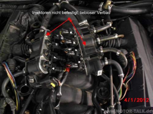

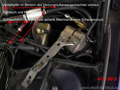

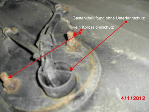

ist ein BMW 741i, Landi Renzo Umbau, sehr lieblos reingeschossen, Kunde quält sich schon seit 2 Jahren mit dem Mist rum, kein Leerlauf, schlechte Gasannahme!
Schaut selbst
Verdampfer
Gastankbefestigung
Injektoren
BMW und Ventilschutz, na Klasse.....
Da hat wohl einer seinem eigenen Umbau nicht getraut :-)
