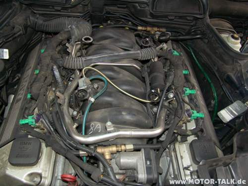

Hier ein besonderes High Lite mit strafrechlichen Aspekten.......
außerordentlicher Umrüstkunst.
Nicht befestigter, mit Bauschaum fixierter Tank.
Vom REST ganz zu schweigen....

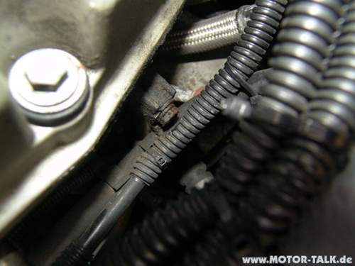

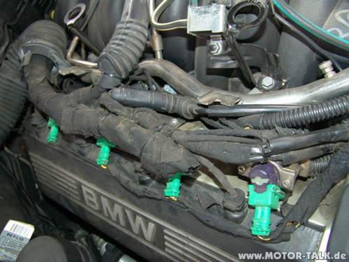

Naja, so schlimm finde ich es nicht, die Kabelschläuche mit Kabelbindern zu fixieren.
Wie sollte man sie sonst ordentlich verlegen?
Finde das auf dem 2. Bild jetzt nicht so schlimm, man hat sich anscheinend um Ordnung bemüht.
Lediglich dieser Schaumstoff sieht ziemlich unbeholfen aus.
Oder sehe ich das falsch?
Müll nach Revitation. (Bild)

sehe ich nicht so, hier ein Vergleich im Bildwechsel.Allerdings hätte er exakt 123 Euro mehr bezahlt.
(Bildwechsel dauert einen Moment)
Da ich nach dem rumärgern über das Nichtlaufen der Anlage einige excellent verbaute gesehen habe für fast identisches Geld, ärgert mich das schon. Dort wurden feste Leitungen verlegt, die Schlauchlängen und Kabel fast unsichtbar verbaut und auch feste Schellen verwendet. Hätte ich billig gewollt wäre meine Wahl anders ausgefallen. Die Eintragung gab es bisher auch nicht, da der nette Man vom Tüv bisher keine nach aussen führende Entlüftung gefunden hat.
Das TÜV-Prozetere zur Wiedererlangung der Betriebserlaubnis ist Sache des Umrüsters; ihm die Karre wieder hinstellen.......
Poröse Schläuche als Ursache für Undichtigkeiten müssen erneuert werden. ist dies nicht erfolgt, gibts auch kein Geld, flicken ist da nicht..

Danke sehr, das war es, was ich meinte mit: Wie macht man es richtig. Sieht super aus. Hätte nicht gedacht, dass man es so gut verstecken kann, dann verstehe ich natürlich auch, warum diese Kabelbinder Geschichte garnicht geht.
@pcpanik
Das "Verstecken" ist eine technische Notwendigkeit, die sich aus optimal kurzen Einspritzwegen ergibt, womit natürlich nebenbei alles sauber passt.
Das restliche Gelumpe benötigt dazu passend einen effizienten Platz.

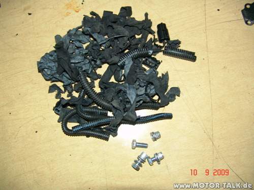

Kabelbäume kann man lassen....kann, muss aber nicht, auch diese kann man sinnvoll neu binden, ohne großen Aufwand.
Bei einem der Bilder oben kann man den Restmüll sehen , aus einer aufwendigen und blödsinnige zeitaufwendigen Wickeltechnik die es nebenbei galt zweckmäßig zu verbessern.
Laut Kunden hatte bei Nachstellversuchen ein Ingenieur und zwei Erfüllungsgehilfen sich der Sache angenommen. (ob ich das glauben soll ? )
Ich sollte umschulen und Isolierband verkaufen. Täuscht sich mein ungeschultes Auge das oder sind die Wellrohre tatsächlich an den Kühlmittelleitungen "festgemacht" und Kabelbinder zu tragenden Teilen umfunktioniert worden?
Stand der Ingenieur-Technik mit Tankheizung, Pampers und Schleifspuren gratis....

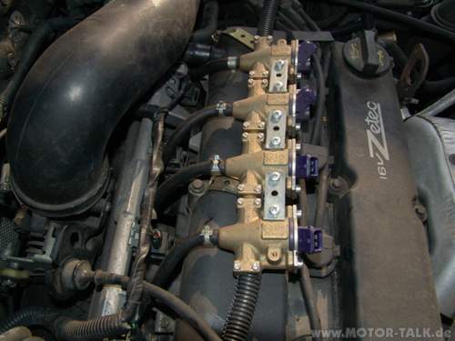

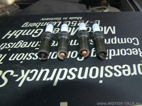

So sehen die Kerzen eines Ford Motors aus, in Frankfurt mit einer Icom umgerüstet.
1. und 4. Zylinder kaum Kompression.
Falsche Abstimmung, keine zylinderselektive Kalibrierung, viel zu lange Schläuche, kein Ventilschutz.
Motorschaden.
