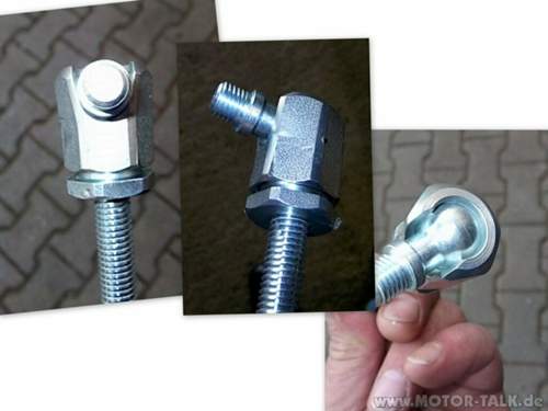

Fernöstliche Sicherheit kann so nah sein.......
Glanzstück von Friedrich aus Uruguay.
Tankbefestigungen mit Gewindestangen .
Das Ganze hängend in Kugelbolzen.
Verrottung gratis.

Andreas, was soll dies ?
Fahrzeug steht hier, kanns schauen .

HAllo Wolfgang,
hast Du da was in den falschen Hals bekommen?
Ich zweifle nicht im Geringsten an Deinen Worten. Vielemehr meine ich mich an einen älteren Fall zu erinnern, der ebenso m it Gewindestangen an Kugelbolzen zusammengepfuscht wurde.
Dass der Dipl-Ingo ein Serientäter ist, wurde doch oft genug in diesem Thread bewiesen.
Die Kugelbolzenbefestigung ist Standart und liegt als Satz dem Tank bei.
Ob man diese benutzt ist eine Frage der Chrash-Sicherheit.
Daran einen Tank zu HÄNGEN , ist absoluter Unfug.

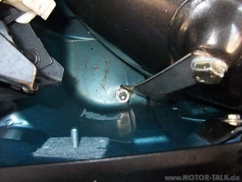

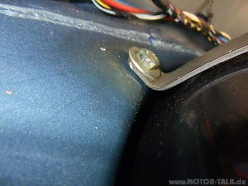

Halter mit 8mm 8.8 Verschraubung natürlich ebenso (Bild ebenfalls von dieser Woche). Scheint Standartschulung zu sein.
Dscf1254
Dscf1257

Rüpelhaft brauchst Du deshalb nicht zu werden.
Um Deine Frage zu beantworten:
Selbst als Radmuldentankbefestigung ist die Befestigung sehr zweifelhaft.
Am Bild kannst Du erkennen, was passiert, beim normalen anziehen und es gibt schon Risse.
Jetzt stell Dir einen Unfall vor.
Entweder Du hast den Tank auf dem Schoß, wenn er Deine Birne nicht trifft.
Beim Unterflur, ein absolutes No-Go , denn da liegt er gleich auf der Straße, ein anderer fährt drüber und hat seinen Spaß oder erschlägt einen Passanten.
Grundsätzlich die dafür vorgesehenen Böcke oder 4x 30 Flachstahl.
Zulässigkeit bei Unterflurtanks mit Sicherheit nein.

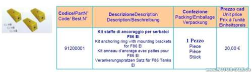

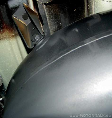

So sieht eine korrekte Befestigung eines Icom-Unterflurtanks aus.
( Mit Böcken wie beschrieben)
Tankbefestigung
