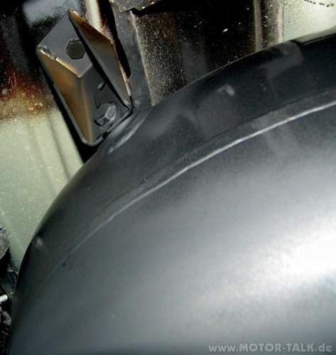

Original geschrieben von ICOMworker
Nachtrag:
So sieht eine korrekte Befestigung eines Icom-Unterflurtanks aus.
( Mit Böcken wie beschrieben)
Tankbefestigung
Nachtrag:
Danke! ...

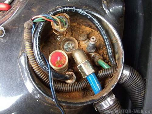

Ich hatte nicht vor bis ins hohe Alter kostspielige Einbausünden zu beheben.
Hier ist bei einem BMW-Schnitzer die Tanbkentlüftung unter dem Fahrzeug so verlegt, daß das Multiventil bei Regen gespült würde.
Konsequenz, neuer Tank, weil nichts mehr zu retten ist.
Also, mal das Multiventil beäugen , trocken muss es sein.

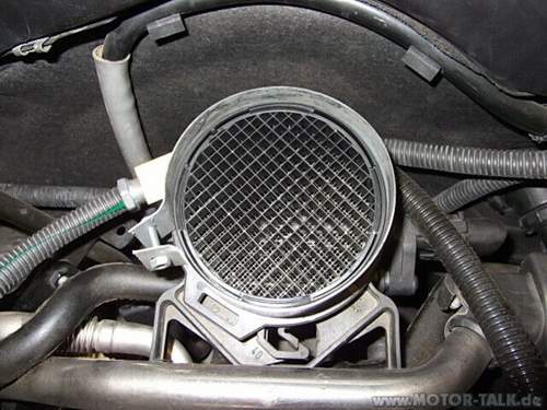

Der Umbau als solches , völlig daneben und falsche Bauteile.
Bei dem 2. Bild hat man sich an einem V8 Mercedes eine Luftfiltererhöhung einfallen lassen die Warmluft zieht, dass das Fahrzeug ruckelt und Leistung verliert leuchtet ein.
Wären hier die Düsen richtig verbaut, gäbe es auch Platz und der Filter würde nicht als Makelatur auf dem Motor tanzen.

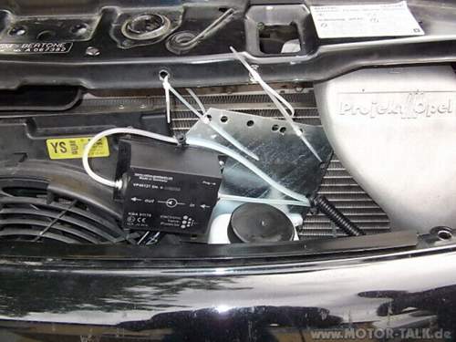

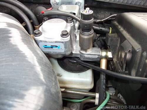

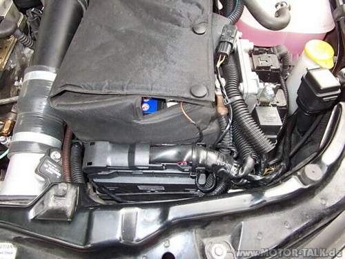

Auch mit der Vialle gibt es Einbau-Schreck- Erlebnisse.
Interessant die Befestigung des elektronischen Ventilzusatzes, die die Motorkühlung recht gut beeinflusst.
Hier dürfte bei sommerlichen Temperaturen auch auf der Autobahn der Lüfter anspringen.
Ursprünglich ans Frotblech gepoppt, leider ging dann die Haupe nicht mehr zu verschließen und Kunde ist auf Kabelbinder-Befestigung umgestiegen.
ohnehin eine Farce, hier hätte, wenn schon eine zylinderselektive Einrichtung hingehört.
Das Steuergerät im Wind und bei Nässe .... , schauen wir mal.
Besonder günstig angebrachter Druckregler , der bei Zugang zum Bremsflüssigkeitsbehälter demontiert werden muss.
Flatternde Kabel und Kabeklbaum ohne Schutz (Lambdasondenanbindung) .
Ist übrigens ein 2 Liter Turbo.
Dscf1315
Dscf1316
Dscf1317
