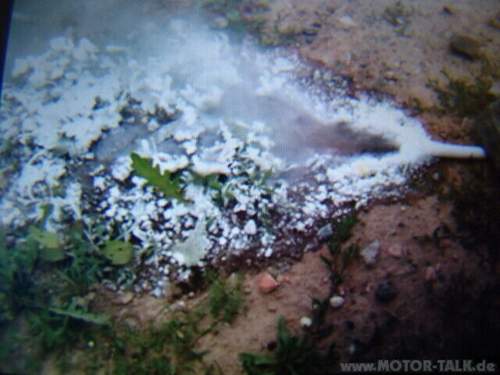

Akrobatische Freiluftnummer....
Exellente Feld-Gas-Tank-Enlüftung.
Vom Kunden auf Händy festgehalten um die Dauer seines Ferbleibens auf seiner Arbeitsstelle zu dokumentieren anlässlich eines Pumpentausches (Icom)
:cool:
Tankentgasung
Ist bei euch schon so kalt, das es geschneit hat?
Brennt der Schnee auch? :D
