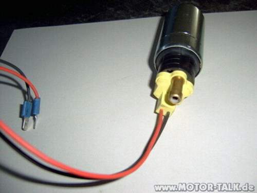

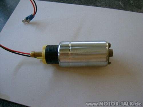

Hi
Ich habe gestern diese defekte Pumpe bekommen die wurde dem Kunden auf Garantie als Original Walbropumpe eingebaut.
Und hat ca. 15 000 km gehalten.
Bis die Garantie vorbei war 😁
Auch schön finde ich die Quetschschuhe auf den Anschlußkabel
Sieht echt Fachmännisch aus l😁
Falls man die Nummer auf dem ersten Bild nicht erkennt ?
mache ich noch mal eines
Gruß Eddy
Sv300029
Sv300027
Dies ist wohl definitiv eine Zubehörpumpe.
Der Kunde hat ein recht auf Ersatz.
Ersatz heiß hier gleiches Bauteil oder falls ersetzt dieses vorgegebene Ersatzteil .
