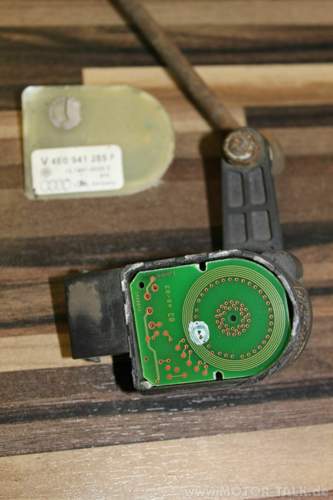

Falls jmd. am Innenleben der Niveausensoren des AAS Luftfahrwerk interessiert ist, hier in paar Bilder:
Aktuelle Teilenummer VA: 4e0 941 285 G
Audie A8 4e Niveausensor 1
Audie A8 4e Niveausensor 2
Audie A8 4e Niveausensor 3

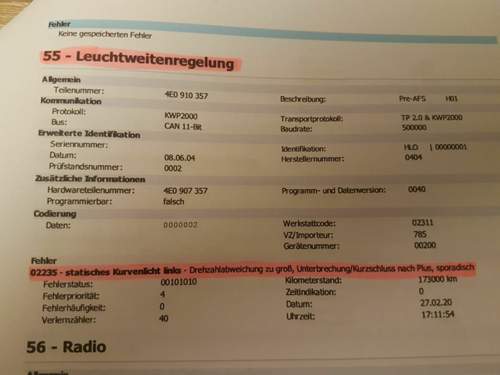

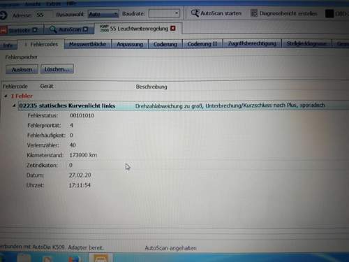

Hallo, habe glaube ich denn selben Fehler?
Gelbe Lampe leuchtet und leuchtweitregler defekt aber die Lichter Gerstenkörner sich automatisch .
Was könnte das sein?
