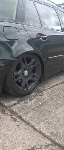

Hallo
Ich weiß ...das leidige Thema ,aber was ich suche habe ich niccht gefunden.
Im März habe ich die Luftbälge gewechselt, auch alles ok....bis jetzt. Habe zwei mal das Fahrzeug rings rum einzeln mit dem Wagenheber angehoben bis Räder frei wahren.Nach dem ersten malstand er dann hinten tief ,also gestartet und alles gut.Nach dem zweiten mal stand er am anderen morgen gut da. Am zweiten und dritten morgen tiefer gelegt.
Habe ich etwas verkehrt gemacht ,oder kann ich mich auf die suche nach einem Leck begeben ?
Für Gute Tipps bin ich dankbar .

Am Freitag Abend würde nun das Verteiler Stück an der Hinterachse gewechselt, andere kleinen Befestigungsschraube kam zwar sehr wenig aber es kam etwas Luft.
Weiter nichts gefunden.
Am Sonntag kam beim Fahren im KI rot Auto zu tief. Bis ich halten konnte, hörte ich dann ein lautes Zischen und zwei Mal aufsetzen.
Das Ergebnis ist auf den Fotos 1und 2 zu sehen.
Die Ursache habe ich nach dem Ausbau und zerlegen der Luftfeder gefunden. Auf Foto 3 ist zu sehen das der Luftbalg aus seiner oberen Verpressung heraus gerutscht ist. Beim Durchschlagen wurden dann die Bälge noch mehr beschädigt.
Und die Teile sind von Bilstein.... Am 23.3.2020 gekauft. Ja nach Anleitung und mit Star Diagnose montiert.
Binn mal gespannt ob ich etwas auf Garantie bekomme.

@frankulfb schrieb am 6. Juli 2020 um 16:21:33 Uhr:
Sorry das ich mich jetzt erst melde.
Was Willste denn da auf Garantie ersetzt bekommen?
War wohl montage Fehler.
Wenn in der Werkstatt dann ja, ansonsten Pech gehabt.
