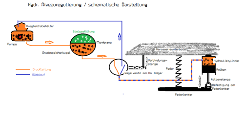

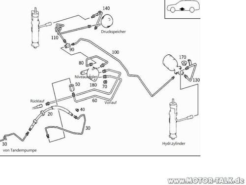

Leitungsplan-niveausystem
Niveauregulierung-funktionsschema

Ihr beide verwirrt euch gegenseitig, weil ihr die Teilebezeichnungen und die Funktionsweisen durcheinander bringt bzw. nicht richtig versteht.
Schaut euch mal die Darstellungen an, dann durchblickt ihr die Geschichte etwas besser 🙂
Das heißt dann, das in den Hydrozylindern eine Feder steckt, oder ein geschlossenes Hydrauliksystem ???
Also hat der Stoßdämfer einen Zylinder wo entweder mehr öl oder weniger öl reingepumpt wird und dadurch fährt er weiter aus oder halt nicht?
Und der gleiche zylinder ist auch für die Dämpfung zuständig?

@alwaron
Nein, das federnde Element ist "Stickstoff".
In den Schemazeichnungen ist die Funktion doch ersichtlich 🙄
@Flaterich
detto
Nochmal: es gibt keine Stoßdämpfer, die Zylinder übernehmen diese Arbeit!! Sie werden mit Druck beaufschlagt und fahren soweit aus bis der Regler abschaltet. Die Dämpfung wird vom Gas in den Kugeln übernommen.
Wie gesagt, die Zeichnungen erklären alles.
Das ist doch nicht sooo schwer zu verstehen.
ah die dämpfung entsteht dann durch die komprimierung des gases in den Kugeln.
