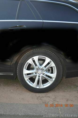

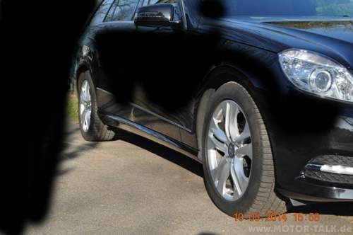

"Vorhin rief mich meine Frau an, nachdem sie 10km gefahren ist, das Auto kurzzeitig abgestellt hatte und wieder losfahren wollte, dass im Display die Meldung "Bitte warten, Fahrzeug wird angehoben" erschien (oder so ähnlich).
Der Wagen war komplett leer. 2 Leute saßen insgesamt drin, im Kofferraum liegt nur 1 paar Schuhe.
Das deutet auf nichts Gutes hin.
Selbst im Urlaub mit 5 Mann und vollem Kofferraum wurde das Niveau immer perfekt gehalten und der Wagen ggfs. hochgepumpt."
Der 24 Stunden Test beginnt.
Unten seht ihr die Fotos von vorhin (direkt nach dem Abschließen).
Er liegt doch arg tief. Der Parkplatz Standort 2 ist halbwegs gerade und nur leicht abschüssig nach hinten.
Dennoch, auch an der Tanke und sonst wo ist er sehr tief unten für seine Verhältnisse. Im Sommer waren da noch deutlich mehr Zentimeter Platz zwischen Radhäusern und Reifen.
Achja, die bei Benz meinten, dass sie von der Radnarbe aus messen. Macht aber keinen Unterschied. 2cm weniger sind 2cm weniger.
Zusammenfassend:
Standort 1: Links: 62,3 cm; rechts: 63,4cm. (Wagen stand schief).
Standort 2: Links: 62,0 cm; rechts: 64,2cm. (Wagen annähernd grade).

schaut Euch zunächst erst bitte die Bilder an!
Die ganze Aufregung war anscheinend (vorerst) umsonst.
Heut morgen war ich bei meinem Serviceberater in der Niederlassung. Er kam frisch aus dem Urlaub und traf um 8 Uhr direkt auf mich. 😁 Armer Kerl..😁
Tja, ich habe ihm mal die Meinung gesagt, u.a., dass es nicht sein kann, dass ich immer zu denen rennen muss wegen irgendwelcher Meldungen und Defekte.
Das Fahrzeug stand vor uns, komplett abgesackt und er versuchte, sich mithilfe der Ergebnisse des letzten Monats rauszureden. Herrgott, mich intressierte es recht wenig, was letzten Monat war. Vor mir war der Wagen definitiv fahruntüchtig und lag bereits am Boden. Also, warum rausreden? Es stimmte was nicht!
Also ließ ich ihn dort und holte ihn um 14:45 Uhr ab. Am Telefon teilte er mir vorher mit, dass es softwareseitig Probleme gegeben hat. Ich -natürlich- konnte es nicht fassen, denn aus eurer Erfahrung wären definitiv die Luftbälge oder irgendwelche Leitungen und der Kompressor hin gewesen.
Bevor ich mir nun den Schlüssel abgeholt hatte, fand ich den Wagen und war sichtlich schockiert und erleichtert. ER WAR OBEN!!!😰😰😰😕😕😕😁😁😁
Wie auch immer.
Das Steuergerät der Niveauregulierung war anscheinend abgestürzt und lieferte dementsprechend keine plausible Höhe für das Fahrzeugniveau, weshalb der Wagen sich auch nicht hochpumpte.
Nach einem Softwareupdate und einer Softwarereparatur pumpte er sich wieder hoch. Bei Beladung ging er zunächst runter, pumpte sich dann hoch und bei der Entladung war er zu hoch und ließ wieder Luft ab.
Zudem hätten sie untenrum alles vollgesprüht, um eventuelle Undichtigkeiten ausfindig zu machen. Dabei wäre alles dicht gewesen.
Lange Rede, kurzer Sinn: Das Fahrzeug steht perfekt da. Es war lediglich das Steuergerät abgestürzt.

Wie gewohnt, pumpte sich vorhin der Wagen wieder hoch und ließ beim Aussteigen Luft ab und senkte sich in meiner Einfahrt. Dabei hab ich links 69cm und rechts 67cm, verursacht durch Unebene. Es ist definitiv besser als vorher!
