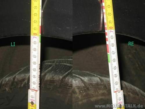

"Vorhin rief mich meine Frau an, nachdem sie 10km gefahren ist, das Auto kurzzeitig abgestellt hatte und wieder losfahren wollte, dass im Display die Meldung "Bitte warten, Fahrzeug wird angehoben" erschien (oder so ähnlich).
Der Wagen war komplett leer. 2 Leute saßen insgesamt drin, im Kofferraum liegt nur 1 paar Schuhe.
Das deutet auf nichts Gutes hin.
Selbst im Urlaub mit 5 Mann und vollem Kofferraum wurde das Niveau immer perfekt gehalten und der Wagen ggfs. hochgepumpt."
Der 24 Stunden Test beginnt.
Unten seht ihr die Fotos von vorhin (direkt nach dem Abschließen).
Er liegt doch arg tief. Der Parkplatz Standort 2 ist halbwegs gerade und nur leicht abschüssig nach hinten.
Dennoch, auch an der Tanke und sonst wo ist er sehr tief unten für seine Verhältnisse. Im Sommer waren da noch deutlich mehr Zentimeter Platz zwischen Radhäusern und Reifen.
Achja, die bei Benz meinten, dass sie von der Radnarbe aus messen. Macht aber keinen Unterschied. 2cm weniger sind 2cm weniger.
Zusammenfassend:
Standort 1: Links: 62,3 cm; rechts: 63,4cm. (Wagen stand schief).
Standort 2: Links: 62,0 cm; rechts: 64,2cm. (Wagen annähernd grade).

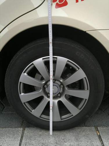

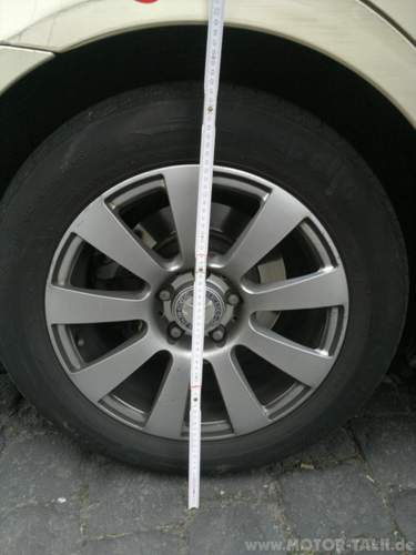

Aber::::: Ich habe einen Taxler mit nem E Klasse Kombi gefunden. Kurzerhand habe ich Fotos geschossen und was erzählt er mir???????? Er sei bei derselben Niederlassung gewesen und ist dann zum schon genannten Vertragspartner gewandert, weil die ihm bei der Niederlassung nicht so sehr gefallen haben. AHA!!!
Und was jetzt kommt ist die Höhe (wortwörtlich): Nach einiger Zeit meinte er, er hätte vor 2, 3 Monaten das gleiche Problem gehabt. Das Auto ist komplett abgesackt hinten, im Display kam die Fehlermeldung in rot. Es wurden die "Luftballons" auf Garantie getauscht. Der Wagen hat 182000km gelaufen und ist 2,5 Jahre alt. Na wenn ich dann keine Garantie (Kulanz) bekomme, wer dann?? Ich mit meinem 2,5 Jahre Wagen und gerade mal 33tkm?
Gut, der nette Taxler hat wahrscheinlich die Elegance-Version, so wie das innen aussah. Dürfte aber nicht als Argument gelten, denn sein Wagen steht mit knapp 69cm perfekt da!
