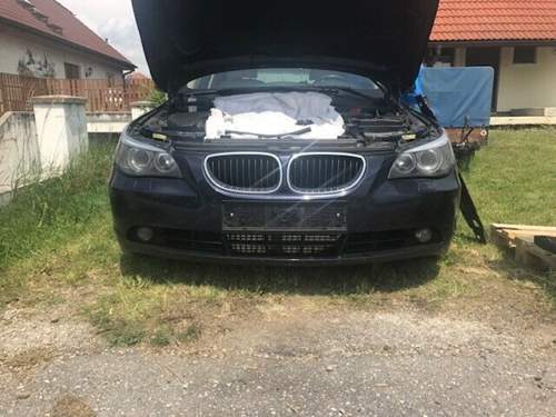

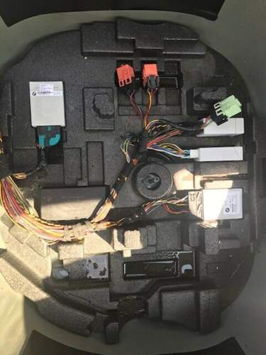

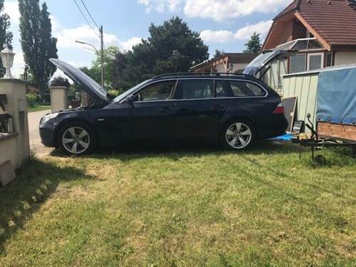

Neuer Status:
nachdem ich die Drallklappen erfolgreich ausgebaut und durch Blindstopfen ersetzt habe, die Scheinwerfer poliert und AGR und Drosselklappe gereinigt habe, konnte ich vorgestern auch die Niveauregulierung manuell absenken --> VIELEN DANK AN @witjka1 !!!!
Um an Luftleitungen der Luftbälge zu kommen, benötigte ich etwa 5 Stunden.
Das Zerlegen des Kofferraumes war in diesem Fall eine richtige Tortur da einige der Plastikclips praktisch versteckt sind/waren.
Da auch der Kompressor bzw. die fehlerhafte Elektronik (Pano-Dach undicht usw.^^) irgendein Leiden hat, habe ich diesen einfach stillgelegt.
Ganz schlimm fand ich die geflutete Reserveradmulde und dass die Antriebswellen durch die damalige Position des Hecks praktisch längsgedreht worden sind (siehe Bilder)
Bmw-535da-1
Bmw-535da-2
Bmw-535da-3
+8
Na da haste ja Spaß gehabt. Hauptsache es hat alles geklappt was du vor hattest und kannst jetzt in Ruhe durch die Gegend fahren. Nur so nebenbei, wäre es nicht viel einfacher gewesen die Luft am Kompressor abzulassen anstatt vom luftbalg aus und somit alles mögliche zu demontieren ?! Ich habe auch mal die Luft vom Kompressor abgelassen gehabt ...
Die Reserveradmulde ist nass wegen dem Panoramadach. Die Abläufe sind vermutlich verstopft. Auf jeden Fall beseitigen und die Elektronik, die gelitten hat, reparieren. Sonst hast du im Fahrzeug immer irgendwelche Fehler und kannst diese nicht mehr ausschließen.
