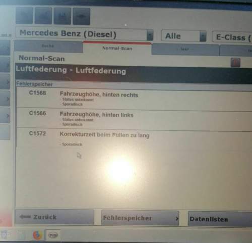

ich habe folgendes Problem mit der Niveauregulierung wenn ich Motor ausschalte geht hinten innerhalb kurzer zeit beide seiten runter.
Wir haben den schlauch zwischen Kompressor und Ventileinheit getauscht beide seiten waren die gewinde defekt dann haben wir mit einem reparatur kit beide gewinde repariert und mit einem anderen neuen schlauch alles neu angeschlossen mit Leck Such Spray alles getestet scheint alles dicht zu sein.
aber am ende kommen wir nicht weiter. habt ihr eine idee was ich noch machen kann. mit einem diagnose gerät haben wir folgende meldungen bekommen.
Gruß an alle.
S212-nivo
S212-nivo
S212-nivo

Ui, wenn der Wagen nach dem Abstellen der Zündung in die Knie geht, dann ist aber schon Eile angesagt...
Vermute nämlich dass der Kompressor während des Betriebs ständig läuft, und das macht der nur kurze Zeit mit.
Zumal die Fehlermeldung ja auch sagt dass der Kompressor zu lange läuft.
Themenstarteram 13. Oktober 2019 um 16:17
Alle paar minuten ist der am pumpen.
Na ja, beide Luftfedern gleichzeitig gehen sicherlich nicht kaputt.
Muss am Verteiler liegen, den Schlauchverbindungen, am Ausgleichsbehälter.
Irgendwo geht Druckluft flöten, und das ziemlich schnell, wenn der Kompressor alle paar Minuten anläuft.
Das muss ja schon hörbar sein? (nach dem Abstellen mal lauschen, und zwar nicht auf der Hebebühne, da hier der Kreislauf entlastet ist, sondern vielleicht in der Garage)

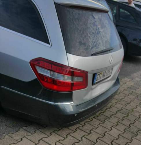

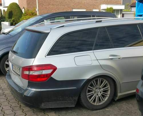

Ich hänge mich mal mit meinem Problem hier an.
Ich fahre einen S212 BJ VorMOPF mit der standardmäßigen Niveauregulierung auf der Hinterachse.
Ich habe gestern mit einem Wagenheber die Reifen gewechselt, seit heute ist der Wagen hinten rechts (wahrscheinlich) bis auf Anschlag oben. Die linke Seite ist in Ordnung. Im Display wird auch ein Fehler angezeigt (Wagen mit Pfeil nach oben).
Hat jemand eine Ahnung was der Fehler sein könnte und wie das Problem behoben werden kann?
@Tony.Stark schrieb am 25. Oktober 2020 um 15:07:31 Uhr:

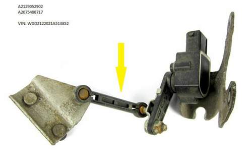

Drehwinkelsensor sitzt normal?
