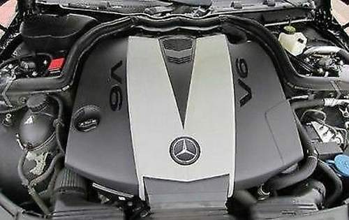

Fehler wurde gefunden 🙂 vielleicht hilft es euch auch.
Wenn man vor dem Motor steht, sitzt links oben im Eck die Batterie, da drunter -also praktisch vor der Batterie- 🙂 sitzt eine Abdeckung (rot) unter der Sicherungen sind! Hier war eine Sicherung defekt. Habe euch ein Foto beigefügt...
Strom kommt jetzt zumindest an. Wir haben nun die Luftfedern ausgetauscht, leider senkt sich das Fahrzeug hinten trotzdem ab, allerdings nicht wie davor sondern nur minimal.
Was könnte das denn noch sein? Kompressor und Luftfedern sind ja neu...
Hoffe ich konnte Euch hier weiterhelfen 🙂
Viele Grüße
Vanessa
oben links, die rote Kappe. Da drunter sitzt eine Art Steuergerät längs nach unten der Trennwand entlang verbaut.
