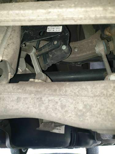

Jüngst den Dicken auf der Bühne gehabt um (danke Günther!) die beliebten Koppelstangenköpfe der Niveauregulierung abzuschmieren.
Alles wie immer, Wagenhebermodus an, Bühne, Ausbau, Abschmieren, Einbau, runter von Bühne, Wagenhebermodus aus.
So weit, so gut.
Einbaulage sollte ja, siehe auch pdf von Günther, 4 x nach hinten sein.
https://www.motor-talk.de/.../Attachment.html?attachmentId=775709
Es müssen sich jedoch irgendwie die Ärmchen der Sensoren verdreht haben ohne das ich das in dem Moment bewusst gesehen hatte; wie dem auch sei, kaum unten, ging die Diva hinten auf maximal hoch.
Wir haben den Wagen dann wieder auf die Bühne bekommen und die Lage korrigiert, kein Unterschied...
Ich habe dann die hinteren Sensoren gegen neue getauscht, Alles per großem Hella Gutmann, resettet - kein Unterschied. Hinten maximal hoch, Vorne maximal unten.
- siehe erste 3 Fotos.
Wir haben sogar den Kompressor entlüftet und Alles von Vorn begonnen - kein Effekt.

Ein Hinweis noch: der Wagen hatte ab Vorbesitzer dezent gekürzte Koppelstangen, liegt also in Normlage Vorn und Hinten etwas tiefer.
- siehe letzte 3 Fotos

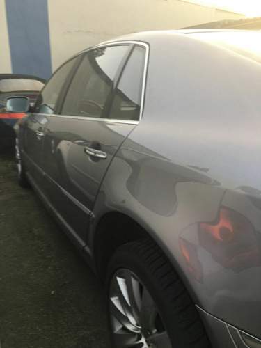

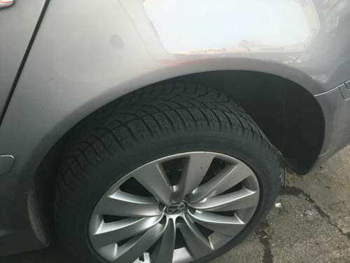

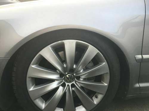

Vorderachse max tief
Hinterachse max hoch
Gesamtansicht von Hinten

Die Diva bleibt jetzt unten, oder der Zustand hoch tief stellt sich nach dem Motorstart wieder ein?
Sind die Aussagen des Lagesensors denn verlässlich (wobei es schon sehr komisch wäre, wenn zur Korrektur das Fahrwerk so in die Extreme gehen würde).

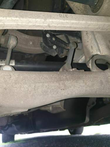

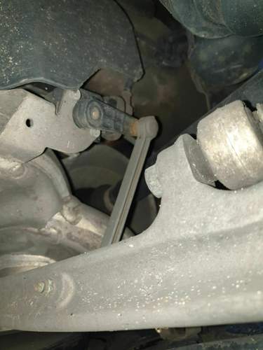

Der Exzenter / die Koppelstange steht auf der richtigen Seite?
HA Fahrerseite Blick n vorne
HA Beifahrerseite Blick n vorne
VA Fahrerseite Blick n hinten
Werde ich morgen überprüfen, merci!
Bilder "von Unten" werden nachgeliefert ;-)
Hattest Du die Hebel ab? Falls ja, passiert es leicht (mir auch passiert), das man die Ärmchen der Sensoren in die falsche Richtung auslenkt, dann passiert so etwas. Ich meine die Richtung der Auslenkung der Sensorarme ist vorne und hinten entgegengesetzt.
Hier im Forum auch schon thematisiert, es gibt sogar Bilder, wie das sein muss…

@gerhard.schmitz1 schrieb am 26. Mai 2021 um 17:52:03 Uhr:
Gruss
Gerhard
Ahoi Gerhard,
Die Sensoren nicht, nur die Koppelstangen.
Sicherungssplint lösen und rausziehen, Koppelstangen ab, saubermachen, nicht hygroskopisches Fett in die Pfännchen, wieder aufstecken, Sicherungssplint einstecken und einrasten lassen.
Danach kam leider der Evil-Knievel-Effekt ;-)
Vo. Low - Hi. Hi
Sorry, dass meinte ich, Koppelstangen waren also ab, dann gilt mein Kommentar weiterhin…(Auslenkung der Sensorhebel) wie Hagelhusen auch schon anhemerkt hat) vermutlich ist Dir das auch passiert ;-), wenn man nicht drauf achtet, es nicht weiss, passiert das schnell … und dann staunt man nicht schlecht 😁
Gruss
Gerhard
Koppelstangen falsch (wieder)eingebaut ist ein Klassiker für dieses Fehlerbild.

Aber dann sollte sich die fehlerhafte Montage in den Messwertblöcken zeigen.

Man kann im Niveausteuergerät verschiedene Sensorwerte in mm abrufen. Soweit ich das noch in Erinnerung habe waren das unter anderem Abweichungen vom Sollwert und absolute Höhe. Da solltest du sehen ob die Sensorwerte mit der aktuellen Höhe zusammen passen. Allerdings mit VCDS.
Ist schon ein Weilchen her. Ich hatte das auch mal. Im Endeffekt musste ich die Regelanlage neu anlernen. Ich hatte aber auch eben die Fehlermeldung das die Regelanlage nicht angelernt ist.
Gruss Rene
Sind die Koppelstangen einstellbar? Hat sich dann eine vielleicht "verstellt" durch eine Umdrehung beim Aus- und Einbau? Die müssen pro Achse gleich lang sein.
Gruss Rene
@speicky19 schrieb am 26. Mai 2021 um 20:55:19 Uhr:
Gruss Rene
Nope, Alles fixiert und fest und gleichlang.
Und, jepp, Regelanlage wird auch neu angelernt.
