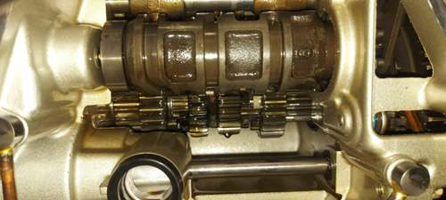

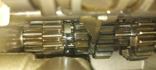

So hab den Motor raus,auf die Werkbank und Ölwannendeckel ab.
Die Zahnräder sehen alle TipTop aus,so wie Schaltwalze und Gabeln.....
So langsam verzweifel ich daran.
Hab jeden Gang durchgeschaltet und gedreht aber alles super.

Guck Dir die Klauen der Getrieberäder genau an, das sieht man nicht unbedingt sofort, wenn man das vorher noch nicht gesehen hatte! Auch eine verbogene Schaltgabel fällt im eingebauten Zustand nicht sofort auf.
mfg

Vielleicht kann man da etwas sehen
