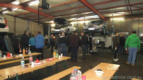

Wir haben ein Buffet mit frischen Brötchen und Leckereien für die Frühspüler.
Es gibt Getränke, Kaffee und Kuchen und was die Damen sonst noch so zum
Mittagessen zaubern werden.

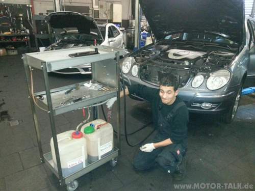

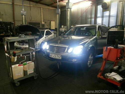

Es stehen uns zwei identische Spülgeräte (T.E.) zur Verfügung.

Hakans Bruder (KFZ-Meister) wird uns auch diesmal tatkräftig unterstützen. 🙂

Es werden ausschließlich original MB-Teile verwendet (Filter, Dichtung,
Steckergehäuse etc. und sogar die Dehnschrauben sind Original-Teile)
ATF von Fuchs. (All das ist in den o.g. Preisen enthalten)

Sodele, ich hatte zwar mit 360km nicht den längsten Weg, aber da wir noch eine Übernachtung und einen Shopping-Besuch im Centro Oberhausen inklusive Weihnachtsmarkt drangehangen haben, sind wir erst heute abend nach Hause gekommen.

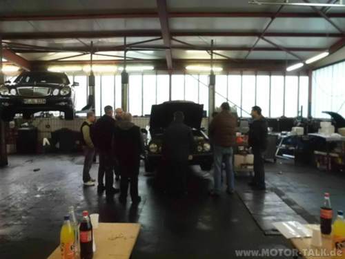

Erstmal ein großes Hallo an alle Spülevent-Teilnehmer und ein großes Lob und Dankeschön an Jürgen und das komplette Sönmez-Team, Hakan und Familie.
So einen Werkstatt-Aufenthalt erlebt man nicht alle Tage. Wir waren ja extra etwas früher angereist und konnten so einige Stunden eine lockere und freundliche, ja, familiäre Atmosphäre inklusive türkischen Spezialitäten und interessanten Gesprächen genießen. Hier ging es den ganzen Tag um das Wohl von Mensch und Maschine. Die notwendigen Arbeiten wurden zügig und kompetent erledigt. Selbst Extrawünsche und Zusatzarbeiten stellten kein Problem dar. Stets mit einem Lächeln und coolen Sprüchen auf den Lippen.....auch die geballte Fachkompetenz der Forenmitglieder (mich natürlich eingeschlossen) mit und ohne Taschenlampe konnte daran nichts ändern.....😁 ....die Stimmung stieg mit jedem Wagen, der unter den neugierigen und fachkundigen Blicken auf einer der Hebebühnen genommen wurde.
Also Kompetenz, Freundlichkeit und Souveränität ohne Ende!!!
Mein persönliches Highlight (negativer Art) war, als beim Entfernen der Motorverkleidung ein Paar Arbeitshandschuhe zum Vorschein kamen....da hat wohl irgendein MB-Schrauber seit einiger Zeit kalte bzw. dreckige Finger....
Leider war der defekte Raddrehzahlsensor vorn rechts auf die Schnelle bzw. am Samstagmorgen bei MB nicht aufzutreiben, sodaß ich noch eine kleine Hausaufgabe für die nächste Woche mitgenommen habe.
Der heutige Nachhauseweg hat die absolut positive Auswirkung der durchgeführten Getriebespülung bestätigt.
Mein S500 hatte vorher keine großen Probleme, jedoch deutlich spürbare Schaltvorgänge. Immerhin hat er ja mittlerweile schon 200 tkm auf dem Buckel und augenscheinlich wurde beim Vorbesitzer auch kein Getriebeölwechsel vorgenommen. (Erkennbar an dem tiefschwarzen Öl und dem Erstausrüstungs-Filter in alter Ausführung und altem Flachmagneten)
Weder in der Stadt noch auf der Autobahn waren heute Schaltvorgänge zu spüren. Der Wagen fährt wie an der Schnur gezogen. Es gibt nur noch einen Gang: Vorwärts, vorwärts, vorwärts!!!......😁
Lediglich der Drehzahlmesser verrät, dass das Getriebe gerade einen Gang hoch oder runter geschaltet hat. Einfach Klasse!
Für mich steht jetzt schon fest: Beim nächsten Event bin ich wieder dabei! Das Sportcoupe unterm Carport scharrt schon mit den Hufen.....😛

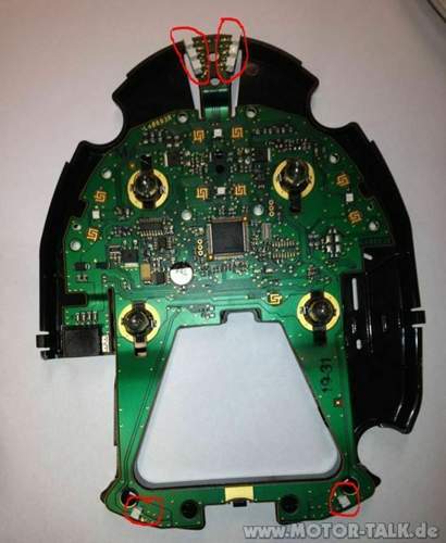

Ist es ein großer Aufwand die Ambientebeleuchtung farblich zu ändern?
wenn Du spaß am SMD LED löten hast!
Im Font sind 8 gelbe LED' s in der Ambientebeleuchtung verbaut!
Jens

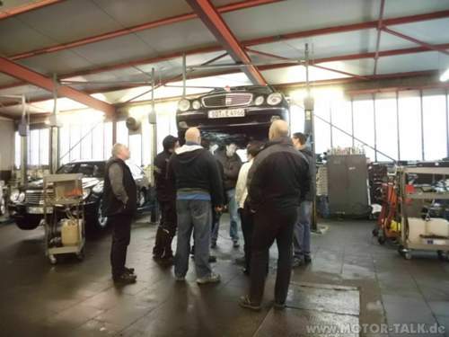

Auch bei mir gab es Dank der vielen wachsamen Augen ein Punkt für Hakan und Punktabzug für die Mercedes Vertragswerkstatt... Der Wagen war gerade in der Inspektion mit der Bitte hier genau noch mal nach Fehlern zu suchen wegen Gewährleistung. Den Riss in der Dämpferbeinmanschette hat man aber nicht entdeckt. Dafür werde ich jetzt noch mal bei Hakan vorbeischauen.
Da es einige Nachfragen nach dem Lieferanten meiner LED Innenraumbeleuchtung gab: Die LEDs habe ich von Hypercolor.de . Lichtfarbe Kaltweiss (6500 Kelvin).
Kann die LEDs empfehlen. Sind wertig gearbeitet und kein billiger Kram. Lediglich an der Heckklappe musste ich etwas an der Lampenfassung "frickeln" damit das Leuchtmittel ordentlich passt.
