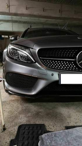

ich bin heute beim Folierer bzgl. der Folierung der Chrom-Kofferaumleiste.
Bin am überlegen auch den Chrom am Grill komplett folieren zu lassen.
Ich habe auch hier schon mehrfach Bilder gesehen, finde sie nur nicht mehr.
Also wer hat seinen Grill foliert ? 🙂😁😁
Lieben Dank

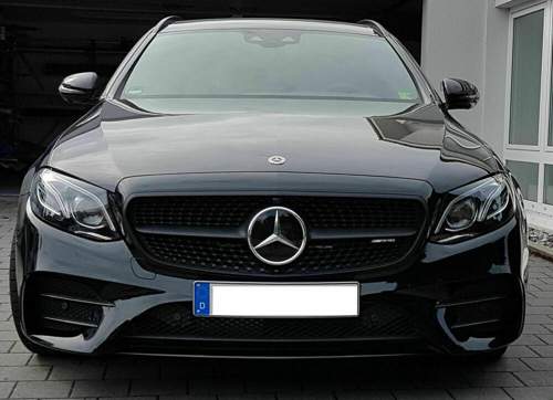

Ich kann leider auch nur mit einem komplett anderen Grill dienen, aber da siehst du zumindest die schwarz/weiß Kombination

Die Leisten gehen beim Abmachen kaputt. Am Besten Folieren, mit Hessluft die Folie erwärmen, in den Spalt drücken und dann sauber abschneiden mit Messer das schräg nach vorne zeigt. Dann bleibt genug "Fleisch" übrig zum erneut reindrücken in den Spalt. Ging bei mir auch und ist seit fast 3 Jahren wie neu. Wichtig ist, die Teile hinter dem Grill, die silbern sind, mit mattschwarz anzusprühen . Dann ist das optisch perfekt. Gemeint sind Kühler und Aluteile. So, das war jetzt das 3. mal dass ich das geschrieben habe, ev. hab ich jetzt alle durch. Gruß bw

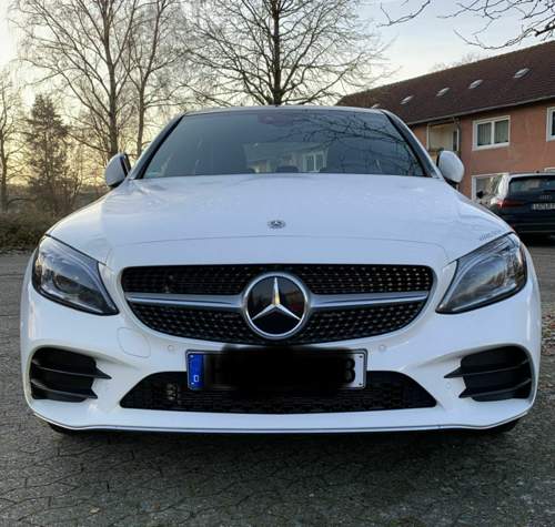

Hallo, schreib mir eine PN, es gibt fertig zugeschnittene Folienstücke für die Diamant Pins. Siehe Foto, der obere Teil ist auf dem Foto schon mit schwarzen Folienpins beklebt. Grüße!
