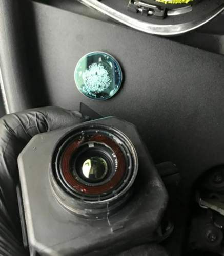

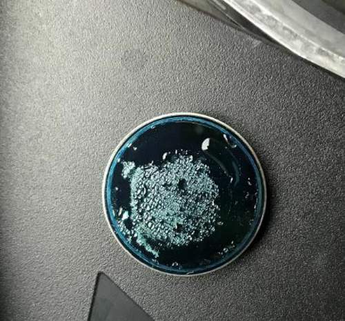

Da ist die Kamera undicht und Wasser auf der Rückseite des Glases und im Gehäuse. Noch (!!!) kannst Du die Cam retten. Ich habe sie damals auseinandergebaut und neu abgedichtet. Ist hier alles irgendwo beschrieben..
Das Wasser kommt nicht über die Dichtung des Glases, sondern über den Stecker auf der Rückseite.
https://www.motor-talk.de/.../f11-nightvision-t5409810.html?...
Bei Fragen, melde Dich einfach.
Bild-1
Bild-2
@MUC6666 schrieb am 26. Oktober 2018 um 21:02:22 Uhr:

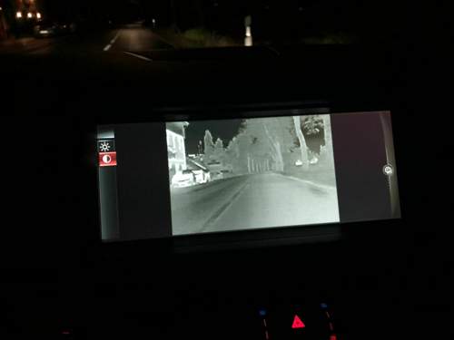

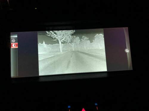

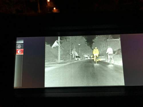

Uii, selber ausbauen traue ich mich aber nicht. Wüsste gar nicht wie ich da drankommen soll. Das sollen mal Profis machen....Ich habe die Kamera aber nochmal gereinigt. War doch ganz schön schmutzig. Also Düse und Waschanlage bringen auf Dauer nicht immer etwas. Gleich fahre ich mal auf die Landstraße und mache ein Foto.
So, habe mal ein paar Bilder gemacht. Bedingungen waren durch nasser Straße und nasser Linse etwas schlechter, aber eigentlich finde ich das Bild nach der Reinigung der Linse in Ordnung.
Vielleicht ist das auch einfach stand der Technik. Zwischen 2013 und 2018 liegen ja nunmal auch fünf Jahre.
