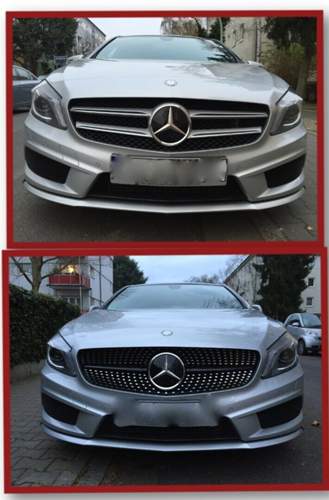

Habe den Diamant Grill verbaut der gefällt mir aber nicht und will mir jetzt den Grill vom A45 besorgen und den Stern schwarz lackieren. Das CPA nicht funktioniert wusste ich nicht aber ehrlich gesagt finde ich es schon bissi nervig. Was meint ihr zu CPA? Distronic hat meiner nicht.

@vatoloco811 schrieb am 4. Februar 2015 um 13:32:18 Uhr:
Ich hab vor den Grill an meinem A45 schwarz zu machen, damit der CPA aber noch funktioniert, werd ich wohl einfach mal mit einer Tönungsfolie den Stern etwas abdunkeln. Sollte eigentlich den Radar nicht behindern & der Stern wäre auch noch leicht zu sehen.
@joel3666
Sollte. Bei mir hat bisschen Schnee dazu geführt, dass CPA und Distronic vorgestern ausfielen. Bin gespannt auf deine Erfahrungen.
Den Diamant Grill habe ich auch folieren lassen aber nur die Lamellen nicht den Stern. Wenn ich mir den A45 Grill hole will ich da auch die Lamellen folieren lassen. Nur wie sieht das aus wenn der Grill komplett schwarz ist und nur der Stern in Chrom und der Chrom Ring drum herum. Deshalb dachte ich komplett schwarz..
Also folieren lassen will ich meinen Grill auch aber nur die Chromleisten ,
den Stern von dem sogenannten Radar müsste man auch schwarz lackieren oder plastik dip nehmen .
So wie ich das mitbekommen habe lässt sich der Stern mit Distronic entgegen des Uhrzeiger rausdrehen mit einer viertel Umdrehung .
Die ich nenne es mal Glasscheibe vor dem Stern der Distronic das sieht jedenfalls so aus als wenn diese Scheibe nur geklippt ist somit würde sich die Scheibe problemlos entfernen lassen und man kann den Stern lackieren lassen oder sowas in der Art .
