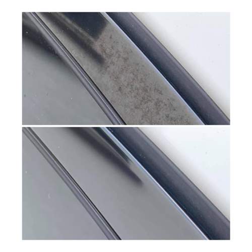

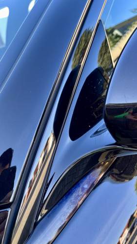

Hallo, ich bin seit kurzem Besitzer einer E-Klasse mit Night Paket und habe festgestellt, dass die Zierleisten starke Verfärbungen/Flecken haben (vermute es kommt davon, da das Fahrzeug sehr oft im Freien stand (ehemaliges Firmenfahrzeug bei mir im Unternehmen)) es fällt zwar normalerweise nicht wirklich auf, aber bei direkter Sonneneinstrahlung sieht man es stark (siehe Bilder).
Hat jemand von euch Erfahrungen damit und weiß ob man die Flecken rausbekommt oder ist die einzige Vernünftige Lösung die Zierleisten ganz zu tauschen?
Danke für eure Tips, lg

… probiere es mal mit der Menzerna Metall Polish. Diese verwende ich für die Aluminiumleisten unseres GLCs.
Ist denn "Menzerna Medium Cut Politur One-Step-Polish 3 in 1" das hier angesprochene Produkt oder eine andere Variante?
@Gerry71 schrieb am 8. März 2023 um 07:57:48 Uhr:
… bezüglich der schwarzen Leisten des NPakets: JA! Menzerna Medium Cut , One-Step Polish 3 in 1,
Schwarze Flasche, roter Verschluss, lila-weiße Aufschrift …

Ich habe das auch hehabt und Waaserfleckenentferner gekauft. FX Protect Water Spot Remover.
Hat super geklappt
Danke für den Hinweis. Ist bestellt, werde es ausprobieren und später hier eine Rückmeldung geben!
Ich meinte nicht die Leisten um die Fenster, diese sind allerdings auch nicht blank, sondern matt - ich meinte die Aluleisten/Reling auf dem Dach. Diese sind laut Ausstattungsliste aus „matt-eploxiertem Aluminium“ und werden mit der Zeit oder nach Waschstraßenbesuch fleckig.
Dafür verwende ich das Metall Polish von Menzerna. Die Reling wird damit wd topp.
Hat super geklappt

Ich habe das kurz vor Ablauf der zweijährigen Garantie/Gewährleistungszeit reklamiert und die Leisten wurden auf Kulanz getauscht.
Bekomme meinen auch nächste Woche und musste feststellen, das auch dort überall Flecken an den Zierleisten sind. Der freundliche meinte dazu * ist leider normal bei dem NightPaket*

Zur Info, auch die "Chromeleisten", die in den normalen Ausführungen verbaut sind, bekommen diese "Flecken".
Sieht man nciht so doll, aber auch nciht schön. Sind leider die starken Mittel aus der Waschstrasse
