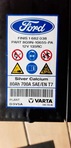

Habe eine Frage.Was könnte das Problem sein das jedesmal wenn der Zündschlüssel gedreht wird die Anzeige kommt " niedrige Batteriespannung"? Fehler ist auch nach längerer Fahrt noch vorhanden, egal ob Stadt oder Autobahn.Fehler kommt aber nur im Stand ohne das der Motor läuft.

Also die Batterie ist 3-4 Jahre alt.Aber laut Autohaus wäre die gemessene Spannung in Ordnung.

Ich hatte das gleiche Fahrzeug und den gleichen Fehler. Spannung gemessen war immer ok. Auch neue Batterie hat nichts geholfen. Entweder Messsensor ungenau/ defekt oder Systemfehler. Ist nur Anzeigeproblem. Habs dann ignoriert
Wir hatten Anfangs das selbe Problem gehabt 2020, als wir unseren S-Max bekamen.
Nach meinen Informationen nach sei das ein bekanntes Problem von Ford mit dieser Meldung. Deshalb haben wir es ignoriert und es ging bis Anfang diesen Jahres bis auf einige Startschwierigkeiten bei Minusgraden gut. 02.2022 war tatsächlich die Batterie komplett defekt gewesen und wir haben sie gegen eine neue hochwertigere Varta für viele Verbraucher mit höhere Startstromleistung getauscht und seitdem kam nie wieder eine Meldung und er springt ohne Probleme bei Minusgraden an.
Die letzte Batterie wurde vom Vorbesitzer 2018 erneuert und war von Bosch. Eigentlich lächerlich, dafür das sie seit 2020 Probleme gemacht hat.
PS: Die Batterie von Bosch hatte ich auch locker 5x versucht vollzuladen, aber ohne Erfolg. Selbst mit langsamen Laden über 5 Tage kam sie nur auf 80%.

Ich habe jetzt z.b. das Problem, dass ich selbst nach 700 km Autobahn immer noch nicht Start Stop nutzen kann, wegen Ladevorgang. Habe im bms eingestellt, dass auf 90% geladen werden soll und auch manuell mal voll geladen. Das ging aber nur kurz gut. Kann ich noch etwas überprüfen? Mein Wagen ist von 2019 und hatte das Problem schon direkt nach dem Kauf 2021. Nach weniger als 2 Jahren eine defekte Batterie klingt sehr komisch... Anspringen tut er problemlos, Batterie sparen kam bei mir aber auch schon öfter...
Klingt komisch, ist aber meist genau so. Die Batterie ist mit großer wahrscheinlichkeit defekt.

Habe meinen Galaxy seit April 2021, die ersten Probleme mit der Batterie gab es ab November 2021. Der Händler hat es zweimal mit Laden probiert, das brachte aber bestenfalls sehr kurzfristig Abhilfe. Vor etwa einem Monat haben wir auf Garantie/Kulanz eine neue Batterie bekommen, seitdem funktioniert wieder alles.
