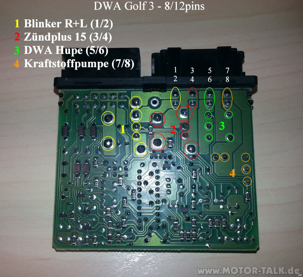

Falls der Wagen eine DWA hat kann auch hier kalte Lötstellen zum Problem führen.
Die jeweiligen Lötpunkte nach dem ausbauen einfach nach lötet.
Das gilt auch für die Relais.

Was ist eine DWA?

DWA -> Diebstahlwarnanlage.
