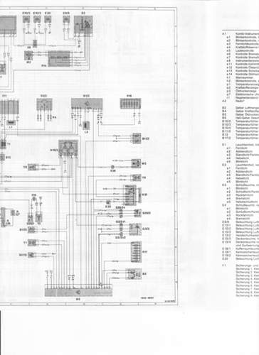

Einen Schaltplanbausatz schicke ich dir im nächsten Post
@Altekistebenz
Du willst das Video nicht wirklich als gut bewerten... oder?
Der Motorlauf ist ja miserabel.
Hier der Bausatz (-:
Von der Limo....gilt weitgehend auch für Tee und qp auch.
Grundsätzlich gilt....wenn es wirklich am Schalter hinten am Zündschloss liegt....im Febi-Karton könnte originales stecken. War zumindest kürzlich so.
Schaltplan-230-e-teil

Es geht um das Multimeter! Und ja, das war ein hundsmiserabler völlig verbastelter m102. Inzwischen nicht mehr (-:. Das Video ist eigentlich nen Spass für 2 Kollegen gewesen, die an der Karre mit verzweifelt sind...lange her. Da war alles falsch verkabelt, falsch eingestellt und auch noch nen falsches Steuergerät verbaut. Inzwischen ist der Wagen ein Surfermobil an der Ostsee (-:
Leute, hier geht es um ein preiswertes, brauchbares Multi mit Duty/Dwell.
@Altekistebenz schrieb am 4. April 2023 um 20:45:33 Uhr:
Wow vielen Dank mal wieder. Das ist bald nicht mehr in Kisten Bier aufzuwiegen dein Support!
Schalter werde ich dann mal unter die Lupe nehmen, wenn ich zwischen KL15 und Zündschloss Forste..

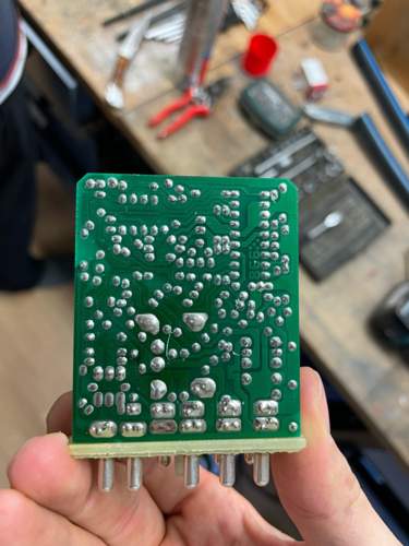

Habe heute mal das KPR geöffnet. Die Lötstellen sehen mMn top aus… hab die Kontakte bei den Spulen etwas versucht zu reinigen und wieder eingeklebt. Mal sehen ob das was gebracht hat.
Morgen prüfe ich nochmal die Zündkabel usw.
@Stabilisator schrieb am 7. April 2023 um 18:40:38 Uhr:
Hmm, einige aber eher nicht. 🙄
Ich wuerde sicherheitshalber alle "aufschmelzen", kalte Loetstellen sind nicht immer leicht zu erkennen.
Ciao
Ratoncita
Sehe ich auch so. Kann nicht schaden, wenn man‘s eh schon offen hat.
