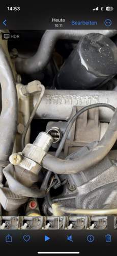

PS Man sieht da einen Nachrüst-Kaltlaufregler !

Jetzt muss ich mal ganz dumm fragen, was genau ist auf dem Bild der KLR? Habe mich ehrlicherweise noch nicht in die Thematik KLR eingearbeitet. Wie kann es zum Ausfall der TD Klemme kommen? Ist das KLR zwischengeschaltet, kannst du mit einem Schaltplan oä Supporten, wie der aufgebaut ist etc?

Fuchs meint den Stutzen, auf den der dicke Schlauch zum Leerlaufsteller normal geht. Auf dem Bild fehlt der ja. Von diesem T-Stutzen geht ein Schlauch bei dir ab. Sollte an der Stirnwand weiterlaufen und geht dann z.B. zum TwinTec-Nachrüst KLR. Falls es dieser Twin Tec ist…der arbeitet ohne Elektrik einzig durch Luftverschiebung.
Schau nach.
Also bei TwinTec keine Elektrik.

Wenn wirklich ein KLR verbaut ist, dann ist es normal, daß der Leerlauf bei Kaltstart unruhig und erhöht ist; "das gehört so".
Also bei TwinTec keine Elektrik. Mag sein und "Falsch Luft" erzeugt dann keine Fehler?
Vom KLR geht ein M102 aber nicht sporadisch während der Fahrt einfach aus…
Schau nach.

KLR schaue ich morgen genauer an.
Wenn meine KLR ohne Elektrik wäre diese allerhöchstens für einen „schlechten“ LL verantwortlich?
Der LL im kalten Zustand ist schon sehr wie ein Traktor. Drehzahl springt auf 1500 und sackt auf 500 ab, er regelt nach auf 1500-2000, sackt ab auf 500-600 usw. Generell ein „bekanntes“ Problem aber ich wüsste nicht wo ich noch schauen könnte. Bestelle mir mal auf gut Glück einen Kühlmittel Sensor, ist ein Verschleißteile und kostet nicht viel.

Genau. Ein KLR gibt sozusagen ABSICHTLICH Falschluft in den Motor, aber das nur bei kalten Motor. Deshalb ist ein schlechter/unrunder oder zumindest erhöhter Leerlauf fast unvermeidbar.
Aber der KLR hat mit dem schlagartigen Ausgehen während der Fahrt gar nichts zu tun.
@nogel schrieb am 8. April 2023 um 20:09:56 Uhr:
Naja ok, das bedeutet KLR mal abhängen/unterbrechen müsste ja eine Veränderung zeigen.
Kann man denn den LL irgendwie anders wieder etwas justieren? Wie gesagt er hat es immer schwerer sich nach dem Kaltstart zu halten. Wird immer schlimmer und irgendwann habe ich die Befürchtung er geht aus nach einem Kaltstart
Der KLR war/ist dafür da, die Steuer von Euro 1 auf Euro 2 zu senken.
Daher ist das Stillegen nicht erlaubt (soll aber häufig gemacht worden sein, z.b. durch Verschließen des Schlauches)......
