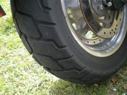

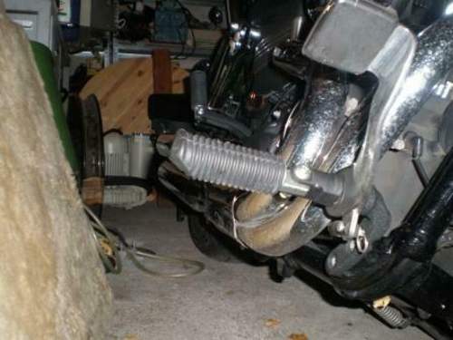

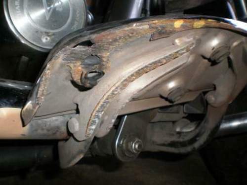

Vllt fähr'ste ja nicht so wie ich 😁
Trittbrett-verkleinert
Pa150186
Gardasee-2008-26-komp

nee, so bin ich schon länger nicht mehr unterwegs....war früher jedoch auch anders.🙄
Irgendwie erschrecke ich mich immer so beim Aufsetzen der Trittbretter das ich es dann wieder etwas ruhiger angehen lasse.
Wie gefährlich sind eigentlich die aufsetzenden Bretter ??? Ist es kurz vor dem Abflug oder bleibt noch ausreichend Spielraum?
Gruß Vegas
@Vegas
die klappen doch ein bei Bodenkontakt.
Ich glaube nicht das man so weit runter kommt um sich auszuhebeln.

Hi Vegas,
wenn die Bretter der Fatboy aufsetzen passiert erstmal gar nichts, außer, daß da ein hässliches Geräusch erzeugt wird. Die klappen dann hoch und lauter wird's nochmal, wenn die U-förmigen Versteifungen der Trittbretter aufsetzen. Dann kommen nach einer (kleinen 😉) Weile die starr am Rahmen sitzenden Träger (im Bild ist unterhalb des hochgeklappten Trittbrettes der angeschrammte Gussträger zu sehen).
Macht, zumindest bei glattem Belag, auch keine großen Probleme (auch der Sturzbügel kann aufsetzen, ohne daß es Dich gleich aus der Bahn wirft). Bei buckeligem Straßenbelag würde ich mir aber immer etwas Sicherheitsabstand lassen, denn wenn die Maschine noch ein wenig (heftig) einfedert, rutscht man schon mal etwas über die harten Teile weg (sollte man nicht auf der Straße probieren!).
Bei der Fatbob ist rechts der untere Topf das begrenzende Teil, links der Primärkasten. Beide Maschinen sind hochgeschraubt u. soweit mgl. federungs-/dämpfungstechnisch etwas optimiert (die Fatbob bekommt jetzt noch RaceTech Goldvalve Emulator, steifere, lineare Federn und ein wenig Abstimmungsarbeit verpasst, für einen Satz Wilbers o. Oehlins für hi ist das Loch in der Brieftasche z.Zt. zu groß 🙁).
Den gezeigten Verschleiss habe ich nur teilw. auf öffentlichen Straßen eingefahren (wenn ich die Straße/Serpentinenkehren gut einsehen konnte u. den Straßenzustand kannte).
Uli
