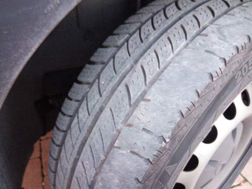

Nochmal zumThema Reifen:
Bei Keinem 447 Stimmen vom Werk aus die (Spur/Sturz)werte , da es Seitens MB keine Passenden gibt.
Meine Werkstatt hatte die originalen Werte nachgestellt (Eingestellt) und danach war es Noch schlimmer.
Haben jetzt Erneut Nachgestellt (Völlig andes) ,und schleichen (Kontrolieren) bei jedem Besuch um die Reifen.
Sobald sich ein leichter Sägezahn bildet kann man getrost zum Reifentausch gehen .
Ich hatte seit über 20 Jahren Noch nie Sägezahnbildung und kannte dies nur vom Hören Sagen.
An den Contis liegt es jedenfalls nicht!!!!
Hoffentlich bekommt MB die Bremsen bald in den Griff ,da ich mit dem Fahrzeug jetzt nach 10 Werkstattsufenthalten
und zwei Seiten Mängelbeseitigung Zufrieden bin.
lg 987

Hallo Speedgelb,
habe mit der Spur und den Reifen ähnliches, vorgestern nochmal Spur eingestellt bekommen, mit neue Reifen nur
Kopfschütteln....
Besondere Beziehung für neue Reifen?
Lg Zobby
Was heißt " mit neuen Reifen nur Kopfschütteln "??
