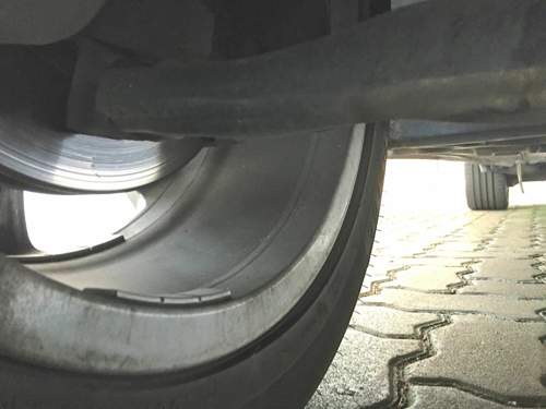

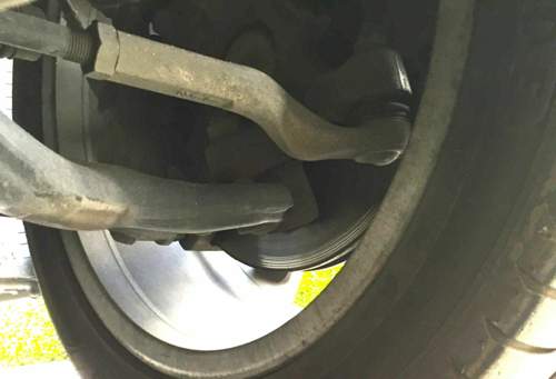

Ich schau mal nach. Es zeigt die beschrieben Symptome noch nicht auf, wie Vibration am Lenkrad usw.
Das 1. Bild ist von der V Klasse und 2. Sprinter. Der Sprinter hat änderte Bremsbeläge. Ist es wichtig, ob der Rillen hat? Solang die Anlage keine Vibration oder sonstiges aufzeigt, ist es doch eigentlich egal wie die Scheibe aussieht.
@tauro2000 schrieb am 6. August 2015 um 12:46:32 Uhr:
Hallo tauro2000,
wenn, sind die Rillen auf der INNENSEITE der Bremsbeläge!
Bitte mal unters Fahrzeug robben und Innenseite anschauen.
Die Aussenseiten auf den Bildern sehen i. O. aus, aber das war bei mir (und ich denke auch bei anderen) auch so...

Innenbilder
Innenbilder
Mensch!
Gib Dir mal ein bisschen mehr Mühe :D !
Auf den Bildern sieht man ja (fast) gar nichts :confused: !!
Du hast die vorderen Bremsscheiben (?) scheinbar von hinten fotografiert, aber was man so sehen kann, sind sie ok!
Riefen, wie ich sie hatte, sehen etwas anders aus (Bilder sind auf dieser Seite weiter oben).
Deine sehen schön glatt aus...
am 6. August 2015 um 14:06
Ich behalte die Scheibe weiter unter Beobnachtung. So lang die nicht vibriert oder sonstige lustige Sachen macht, ist für mich alles okay.
