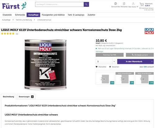

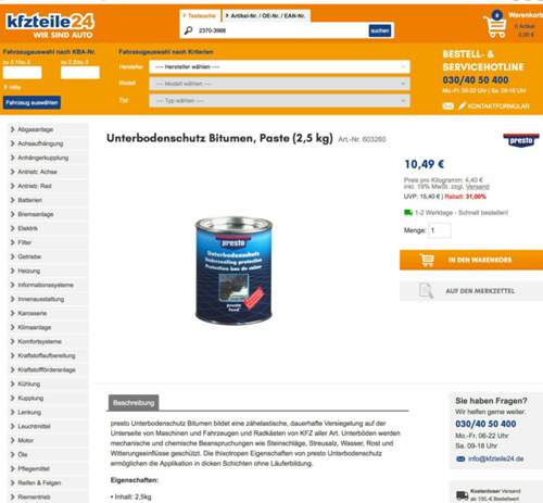

@Sk1409 schrieb am 1. August 2018 um 09:04:10 Uhr:
@pahul
Sind die Teile alle neu lackiert, oder nur mittels Ovatrol gegen weiteren Rost versiegelt?
Hier z.B.: (Foto) am besten mit Pinsel machen
vorher ungefähr damit rann gehen:
https://www.amazon.de/.../ref=pd_rhf_se_s_cp_0_11?...
