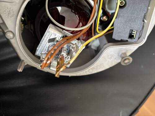

Und es funktioniert sogar, auf Kosten einer 10 A Sicherung, denn die Verkabelung
gemäß Option D (s. Bilder weiter oben) ist Unsinn.
Ich habe jetzt das weiße Kabel mit LED rot verbunden und abisoliert, dann die braunen Massekabel
an das schwarze Kabel der LED, dann ging es (s. voriger Post).
Anfänglich gingen die Schweinwerfer noch schwer raus, aber nachdem ich die Führungen am Scheinwerfer
und an der Aufnahme sorgfältig gereinigt sowie den Verriegelungsmechanismus gut mit Silikonspray
"eingejaucht" und einige male hin- und herbewegt hatte, ließen sich die Schweinwerfer wieder reibungsarm in ihre Position schieben und anschließend wieder verriegeln. Gottseidank sind die Hebel nicht gebrochen, ich könnte mir aber vorstellen, dass bei einem gebrochenen Hebel eine Schraube als Ersatz funktionieren würde, ist nur schwer zugänglich.
Das Wichtigste : Alle Führungsschienen müssen frei von Schmutz sein, dann ergibt sich der Rest von selbst.
Und niemals verkanten, beim leisesten Anzeichen lieber wieder zurückziehen und neu ansetzen !!!

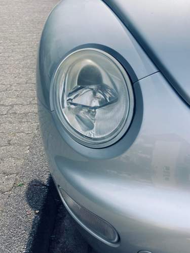

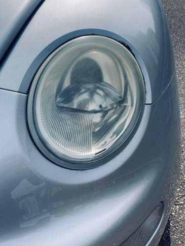

Leider sind die Streuscheiben ziemlich milchig, aber meine Freundin wollte jetzt sofort keine neuen Scheinwerfer
(hatte welche mit Stellmotor für 147€ im Indernetz gefunden), aber spätestens beim nächsten TÜV werden die wohl fällig. Ärgerlich, dass es die Streuscheiben nicht einzeln gibt, zumindest habe ich keine gefunden.
Zum Einbau der W5W Standlicht LED musste ich die Streuscheiben ausbauen, sind nur 4 Klammern, alles easy !
Auf den Bildern sehen sie besser aus als in Wirklichkeit, habe sie gestern noch mit einem Gemisch aus Natron und Zitronensaft abgerieben, hat aber nix gebracht, hätte ich mir besser Limonade von gemacht.....

Beifahrerseite
Fahrerseite

War übrigens doch Option C aus der Anleitung, mein Fehler !

Hinzu kommt, dass auf der Fahrerseite die Oberfläche schon ziemlich tiefe Beschädigungen aufweist
(Ist auf dem Foto zu erahnen) und eine unsachgemäße Politur schlimmstenfalls zum Erlöschen der
Betriebserlaubnis führt. Wundert mich ohnehin, dass der Schweinwerfer nicht bei der letzten HU bemängelt
wurde, vielleicht ist er ja auch nur kurz vor grenzwertig.
