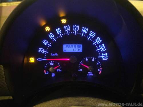

habe seit gestern den Fehler P0726 bei meinem VW New Beetle 1,9l TDI ATD 105PS Diesel (BJ 2004).
Kilometerstand 270.000km
Beim ersten mal richtig Beschleuinigen gingen im Tachodisplay 3 Symbole (vergl. Bilder).
Die Fehler kamen mit einem ganz kurzen Rucker beim Beschleunigen. Der Motor zeigt weiterhin keinerlei Fehler.
Daheim habe ich den Fehler gelöscht - er kam heute morgen beim Beschleunigen (100 - 140kmh) erneut.
Der Fehler passiert bisher immer erst, wenn der Motor Warm ist.
Der Motor startet kalt ohne Probleme und zeigt auch sonst keine Auffälligkeiten.
Vor genau 1 Jahr habe ich den Pumpe-Düse- Kabelbaum mit einem Orignial VW Baum ersetzt - die damaligen Zündaussetzer waren damit sofort behoben.
Gestehen muss ich aber, dass ich den Syncronriemen noch nicht getauscht habe. letzter Tausch mit 110.000km --> bin also jetzt ca. 40.000km über VW Vorgabe. Der Plan ist den Riemen inkl. Wasserpumpe nach dem TÜV zu machem (04/2019).

Habe nun den Fehler nochmals genauer provozieren wollen.
Er passiert auch bei kalten Motor im Stehen. Sobald man über 3000 U/min kommt, fängt der Weihnachtsmarkt auf dem Display an zu blinken und leuchten.
Ich würde mal in Richtung G28 Sensor forschen.
Vielleicht ist die Steckverbindung abgesoffen.
Habe im Internet auch bisher 2 Hauptgründe gefunden:
1. G28 Kurbelwellensensor: Könnte am Sensor/Kabel/Steckern liegen. Hier überlege ich, wie ich am besten vorgehe um den Fehler zu finden. Tipps? Einfach den G28 Sensor zu wechseln möchte ich nicht, da man offensichtlich das Ölfiltergehäuse samt Ölkühler abbauen muss.
2. Mangelhafte Abschirmung der Erdung am Kabel. Hier hatte VW scheinbar schon mal eine Technische Mitteilung herausgebracht. Diese besagt, dass man die Maßeleitung zusätzlich am Fahrzeug erden soll. Die Frage aber, ob das bei meinem 2004er Baujahr bereits ab Werk verbessert wurde oder nicht.

Auf den Fehler is auf jedenfall Verlass. Er kommt bei exakt 3.000 U/min - egal welche Last - also auch im Leerlauf und egal wie warm der Motor ist.

Ich möchte euch kurz über den aktuellen Stand informierten.
Am Wochenende hatte ich Zeit um den Beetle zu repartieren - Ergebnis: Operation Erfolgreich.....
Ersatzteil für meinen 101PS ATD 1,9 TDI:
FEBI 37508 Impulsgeber, Kurbelwelle (Kurbelwellensensor): 23€
Reparatur:
Eins vorab - beim 2004er New Beetle muss man NICHT den Ölfilter oder den Ölkühler demontieren.
Hochbocken, Unterbodenschutz ab und den schwarzen Halter für den Dicken Schlauch abmachen. Damit bekommt man den erforderlichen Platz um den Sensor auszubauen.
Wichtig ist das Werkzeug: Ihr benötigt UNBEDINGT eine 1/4 Ratsche mit Verlängerung UND eine 9mm Nuss MIT WELLENPROFIL - 6-kant passt nicht! Hatte diese Nuss nicht und mir mit einem normalen Ringschlüssel einen abgf.....
Dauer für die komplette Geschichte 1,5 Std. -- mit passender Nuss 45min.
Das Verlegen des Kabels ist dann noch ein Volkswagen Meisterwerk...ein Schmankerl...
Ich würde gerne einem VW Ingenieur über die Schulter schauen wie er "SEINE" Baugruppe wechselt - vielleicht konstruiert er dann zukünftig anders.
Inzwischen muss ich über die Mitarbeiter eines Autoherstellers immer lachen wenn ich einen treffe. Aber das macht ihnen vor lauter Arroganz nichts.
Nach dem Tausch läuft der Hobel wieder 1A! Es war also der Kurbelwellensensor.
