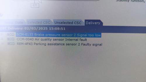

Schon beim Kauf zeigte er "Kofferraum offen" (bei geschlossener Heckklappe), "Parkhilfe Wartung erforderlich" und sporadisch "Rutschsicherung Wartung erforderlich".
Da ich einen VIDA Laptop habe und auch kurz gegoogelt hatte, habe ich die Fehler ausgelesen und war eigentlich erstmal beruhigt.
Das Thema Heckklappe wollte ich mit einem geprüften Gebrauchtteil des Schlosses erledigen, da vermutlich der Microschalter hin sein sollte.
Bei der PDC wird Sensor 2 als Bösewicht genannt und bei der Rutschsicherung soll einer der Drucksensoren am HBZ der Übeltäter sein.

Thema Rutschsicherung: VIDA sagt ja explizit "Bremsdrucksensor 2 Signal zu niedrig". Allerdings ist dieser Sensor augenscheinlich vor nicht allzu langer Zeit beim Vorbesitzer mal getauscht worden und scheint daher nicht das eigentliche Problem zu sein.
Daher komme ich ja auf das schmale Brett, dass irgendwo ein anderes Problem herrschen muss, als "nur" die Sensoren, egal ob bei Heckklappe, PDC oder Rutschsicherung.

Ich habe jetzt den in VIDA und auch dem Netz beschriebenen Fehler-Trace der Bremsdrucksensoren gemacht und die Kabel der beiden Sensoren getauscht. Der Fehler lautet jetzt auf Sensor 1, nicht mehr auf Sensor zwei. Das bedeutet doch, wenn ich es richtig verstanden habe, dass der Sensor das Problem ist und nicht das Kabel oder Steuergerät, oder?

Problem 1 von 3 "Thema Heckklappe offen" GEHEILT
Einer weniger, da waren es nur noch zwei nervige gelbe Warndreiecke.
Es war tatsächlich der Glasbruchsensor in der Heckscheibe. Nachdem wir den von links nach rechts mit einem Kabel gebrückt hatten, war alles gut und die dauernde Meldung "Heckklappe offen" war weg.
