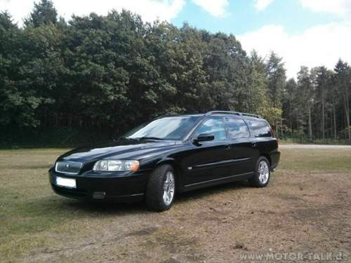

Hallo Leute!
Zum ersten Mal überhaupt melde ich mich in einem Autoforum an um mich mit
anderen Mitgliedern auzutauschen und vielleicht auch mal helfen zu können.
Der Grund ist ganz simpel: ich bin seit etwas mehr als drei Wochen begeisterter
Besitzer eines Volvo V70.
Das alleine ist aber nicht der Grund. Bevor ich mir dieses Auto gekauft habe, hab
ich mich natürlich darüber erkundigt. Und dabei hab ich hier viele Dinge schon im
voraus erfahren können. Und deshalb möchte ich auch in Zukunft etwas beitragen,
auch wenn ich kein Experte bin.
Zurück zum Auto:
Volvo V70
Baujahr 2006
D5 2,4 Liter, 185 PS
Automatikgetriebe
HU/AU neu
Bremse hinten neu vom Händler gemacht
Bisher gemacht (Inspektion 6000 km her)
Simpelradio ausgetauscht gegen 2Din Naviceiver von Alpine
Zigarettenanzünder auf Dauerstrom umklemmen lassen
Dichtung Turbo -> Ladeluftschlauch neu
Geplant: jetztige Räder als Winterräder nutzen, nächstes Frühjahr dann
schicke 17 Zöller drauf
LG
