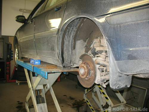

auf dem weg nach Hause nach einem schönen Urlaub in nord-Deutschland erlebten meine Freundin und ich einen Riesenschreck. Nach einem Überholvorgang bei 130km/h auf der Autobahn gab es erst ein Riesenknall von hinten, dann starke Schleifgeräusche, und extreme Verzögerung der V70 (140PS/BJ 3/2002, 109000km) infolge von blockierten Rädern an der Hinterachse und ein beinahe Auffahrunfall auf der rechten Spur den ein hinter uns fahrende LKW-Profi nur mit Mühe verhindern konnte. Das ganze passierte ca. 200 km von Zuhause. ADAC angerufen, und Wagen zu Volvo geschleppt.
Sieht so aus als hätten die Bremsbacken der Handbremse sich gelöst, sich dann in den Bremstrommel eingekeilt bis sie endlich das ganze zum 'explodieren' brachten und dann durch umherfliegende Teile die Aufhängung und Radlager beschädigten.
So etwas habe ich noch nie erlebt. Es gab keine Vorwarnung, und keine verdächtige Geräusche. Wagen ist regelmässig bei Volvo gewartet. Als Finne bin ich an den relativ guten Ruf von Volvo gewöhnt, aber dieser Fall macht mich doch sehr unsicher. Kann das auch jederzeit anderen passieren?
Aus den früheren Beiträgen kann ich sehen, dass dies kein Einzelfall ist. Ich füge einen Foto das von Volvo-Mechanikern gemacht wurden, bei und freue mich über Kommentare.

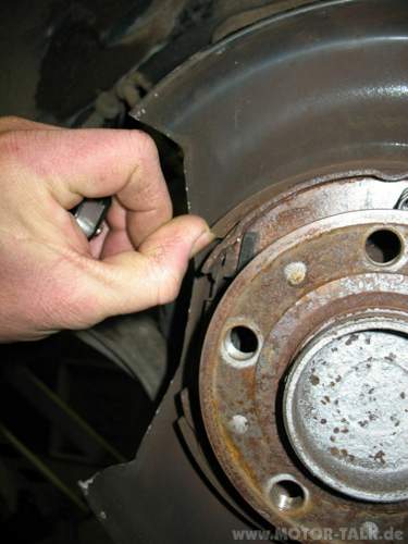

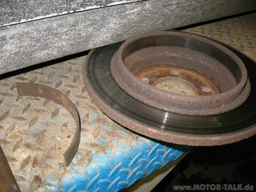

Hallo zusammen.
Nachdem ich zweimal bei Herausfahren aus der Garage nach zwei bis drei Tagen Standzeit feststellte, dass nach dem ersten "Knall" von den angebackenen Bremsklötzen noch ein zweiter kam (etwa nach 20-25 cm Rollweg) hat es mir keine Ruhe gelassen, und ich habe meine freie Werkstatt beauftragt, mir neue Handbremsbacken einzubauen, wenn es nötig sein sollte. Schließlich will ich am Samstag mit Familie ins Wintervergnügen fahren. Ich habe verlangt, dass ich die offenen Bremsen selbst fotografieren kann. Der Anruf kam schon, nachdem die linke Scheibe ab war: "Die Beläge (Reibmittel) sind teilweise vom Träger abgelöst." Als ich in der Werkstatt ankam, war auch die rechte Scheibe demontiert und der Mechaniker meinte: "Volltreffer". Beide Beläge lagen lose in der Trommel. BEIDE ! Also habe ich mit erhöhtem Blutdruck - oder Erleichterung, wie man will - meine Fotos gemacht und den Meister gefragt, ob er das kennt. Ja, das gibt es auch bei FORD- und RENAULT-Modellen, meinte er, aber zu VOLVO paßt das eigentlich nicht. Ich kriege nun ATE-Teile eingebaut. Mal sehen wie lange die halten.
Hier noch ein paar Fakten - keine Wertungen:
- S80 Mj.2001 jetzt mit 123.750km, 125kW, 15-Zoll-Räder
- gekauft mit 105.604km im Oktober 2008
- HU beim TÜV im September 2008
- lt. Vorbesitzer Bremsen VORN im September 2008 neu gemacht
- Vorbesitzer noch nicht gefragt, ob er auch an der Handbremse etwas machen ließ
- Inspektionen nicht alle bei VOLVO gemacht
- Februar 2009 Inspektion: lt. VOLVO-Meister Handbremse in Ordnung ("Vollständige Wartung" mit ausdrücklichem Zusatzauftrag, nach der Handbremse zu schauen)
- Handbremse war beim Benutzen immer mit gleichmäßig "langem" Hebelweg, ausser einmal in der letzten Woche. Da war der Hebelweg gefühlt kürzer (ein weiterer Grund für die Entscheidung)
- Meine Fahrweise: zügig, aber nicht aggressiv
- Handbremse benutze ich oft, so wie in der Fahrschule gelernt: JA beim Anfahren am Berg und Warten an der Ampel, NICHT beim längeren Parkieren und schon gar nicht zum Parken bei Frost
- Die Altteile lasse ich mir aushändigen.
- Bilder im Anhang
Gruß von Raimund
PS. Bild1 sollte eigentlich als Bild12 kommen. Die Reihenfolge hat sich beim Hochladen verändert.
