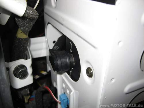

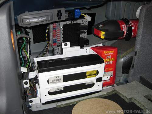

Hallo und herzlich willkommen.
Das HU 401 ist mit einem 10-fach CD-Wechsler kombinierbar.
Bei meinem S80 ist beides drin und und ich bin mit der Anlage eigentlich recht zufrieden.
Der Wechsler wird im Kofferraum links in der Kotflügel"backe" hinter dem Radkasten in einem weißen Gestell eingebaut.
(Wenn der Volvo das CD-Navisystem hat, müßten da zwei Laufwerke nebeneinander stecken.)
Ob das Kabel vom HU401 zum Wechsler vom Werk aus bereits vorhanden ist, weiß ich aber nicht. Die Stecker am Kabel sind klein und rund, so ähnlich wie die ps/2-Tastaturstecker oder DIN-Stecker. Vielleicht liegt´s ja schon in der Ecke?
... und achte auf die Handbremse !!
Gruß von Raimund.

Hallo Claudio.
Mein Wechsler hat die Teilenummer 9488926-1 (die gleiche, wie im ersten Angebot).
Die Fotos lassen alles ganz gut erkennen. Der Stecker des Steuerkabels ist schwarz und gewinkelt. Außerdem ist noch ein blauer Stecker dran - wohl für die Stromversorgung (?).
Ob das ohne Softwareupdate beim 🙂 angeschlossen werden kann weiß ich nicht. Ich vermute aber, dass es ohne gehen müßte.
Das CD-Magazin passt auch von einem Blaupunkt-Wechsler, den ich vorher im 940er am Blaupunkt-Barcelona hatte (aber Achtung: es gibt verschiedene Blaupunkt-Magazine). Die Wechsler scheinen aus der gleichen Schmiede zu kommen, sehen auch gleich aus. Die Steuerkabel-Stecker sind auch gleich, aber der blaue Stecker war am Blaupunkt nicht dran. Ob ein Blaupunkt-Wechsler mit HU401 auch funktionieren würde, kann ich nicht sagen. Vielleicht weiß das jemand anderes.
Gruß von Raimund.

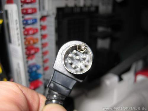

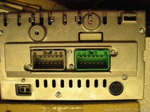

ich habe mal den Stecker am Wechsler und die Rückseite vom HU401 fotografiert (Nein, nicht ausgebaut - ich habe eins als Teilespender im Keller).
Beide Stecker am Kabel müssen 8-polig sein. DIN-Größe.
Dazu paßt dieses Angebot:
http://cgi.ebay.de/.../220637031943?...
Wenn schon DIN, dann sollten doch die Kontakte auch einheitlich beschaltet sein, oder irre ich mich da?
Gruß von Raimund.

Ist gut möglich,das der passt.Der stecker wird ja 1 zu 1 durchverbunden sein.
Aber ist am Wechsler nicht noch ne 2 Buchse?
Ja, die zweite Buchse (blauer Stecker) müßte den Wechsler m.M.n. mit Dauerplus versorgen, weil das HU401 beim Abziehen des Zündschlüssels aus ist. Das Radio geht nur bei Zündstellung EIN.
Wenn man aber das das Batteriekabel ab- und wieder anklemmt , oder wie ich gerade heute, den Stecker am Wechsler wieder einsteckt, ohne dass der Zündschlüssel steckt, beginnt der Wechsler sofort, alle zehn Fächer des Magazins durchzuzählen. Dazu braucht er ja Strom. Deshalb denke ich, dass der Strom über den blauen Stecker kommt.
Beim Blaupunkt in meinem vorigen Volvo war das Radio an Dauerplus angeschlossen und am Wechsler war nur das Steuerkabel zum Radio, sonst nichts. Der fing auch gleich an zu rattern, wenn man das Batteriekabel neu anklemmte. Da kann der Strom nur durch das Steuerkabel gekommen sein.
