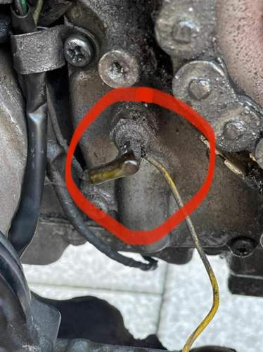

Ich habe mir eine Kawasaki gpz 600 r(zx600a) gekauft. Nun wollte ich durch den TÜV und da wurde bemängelt, dass das motorrad nich ausgeht wenn man einen Gang einlegt und der Seitenständer ausgeklappt ist, desweiteren ging die neutral lampe nicht. Jetzt habe ich beim neutrallämpchen eine neue Brine rein getan und nun leuchtet sie. Leider hört sie aber auch nicht mehr auf zu leuchten.. 😁 Den Seitenständerschalter habe ich auch ausgedauscht. Er funktioniert denke ich auch, da wenn ich den Ständer ausklappe leuchtet das Seitenständerlämpchen am Lenker auf. Dennoch geht die Maschine nicht aus wenn der Seitenständerausgeklappt ist und man kann damit sogar losfahren... Jetzt ist meine Laienmeinung, dass das Motorrad immer denkt es wäre im neutral gang. Aber woran könnte das liegen? Ich habe bereits im Internet danach geschaut aber nichts gefunden. Schonmal danke.

Also ich habe heute mit meinem Vater nochmal einbisschen ausprobiert. Wenn ich dieses Kabl an Masse hin mache dann ist immer neutral aber wenn ich es weg mache ist es nie neutral. Leider weiß ich aber nicht wo es hin muss.. kann mich da jemand helfen? 🙂

Das sieht nicht original aus. Kommt das von dem Leerlaufschalter? Oder geht es hinter dem Leerlaufschalter in den Kabelbaum?
So einen Kabelschuh hat die Ölkontrollleuchte. Der Öldruckschalter ist dort nämlich auch sehr in der Nähe.
Wobei dieser eigentlich Blau-Rot wäre.
Daher, wo geht das gelbe Kabel genau hin?
Das gelbe Kabel ist nachträglich eingebaut.Das kannste entfernen.
Für mich sieht der Neutralschalter richtig angeschlossen aus.

@Forster007 schrieb am 26. April 2021 um 20:33:40 Uhr:
Anmerkung am Rande: Wenn man das Kabel auf dem Neutralschalter säubert und es dann hellgrün ist, so ist es das richtige Kabel

Der Vorbesitzer hat die Killleitung zur Zündbox ( WEISS/ROT ) auf Masse Kl.31 gelegt.
Deswegen kann man die Mühle nicht mit dem Seitenständerschalter ausmachen.
Einfachste Lösung :
-zweipoligen Seitenständerschalter vom Nachfolgemodell einbauen ( da wurde die SSS-LEUCHTE wegrationalisiert ).
Oder vorhandenen dreipoligen SSS umverkabeln und SSS-LEUCHTE entfernen bzw. Kabel GRÜN/WEISS abisolieren.
Kabel GN/WH auspinnen
Kabel BK/YE auspinnen.
Kabel GN/WH abisolieren
Kabel BK/YE auf Steckplatz GN/WH einpinnen.
Jetzt kann man mit Seitenständerschalter den Motor abstellen.
Bei ausgeklapptem Ständer hat Leitung WH/RD bzw.BK/RD keine Masseverbindung zu Masse-Leitung BK/YE.

Ich habe den Schalter an den das Kabel dran gelötet war ausgetauscht und Siege da es funktioniert alles wieder wie es soll. Der Vorbesitzer hat so wie es aussieht den Schalter immer auf Maße gesetzt und die neutralleuchte ausgetauscht anstatt den Schalter zu wechseln.
