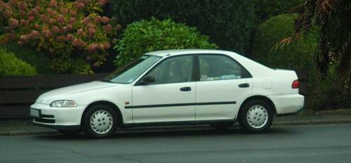

Habe mal ein aktuelle Fotos angehängt. Und ich kann mir nicht helfen, ich finde ihn schick. :D

Wertmäßig haste ja schon gelesen, dass das keinen Sinn macht, nicht nur wegen der Marke, sondern vor allem auch wegen des Civic, der ist nämlich das "Allerweltsauto" von Honda, oder der japanische Golf, und dabei ist es erstmal zweitrangig, ob es ein Drei-, Vier- oder Fünftürer ist. Besser im Kurs steht nur der Kombi ("Aerodeck") und natürlich das Coupé (CRX), das ist aber bei den deutschen Marken ähnlich, z. B. beim Golf und oder beim 3er von BMW.
Aber natürlich kannst Du das machen mit dem Neulack, wenn Du es nicht unbedingt auf Wertsteigerung anlegst und das Auto einfach so lange fahren willst wie möglich. Allerdings tut's für mich auch ein einfaches Weiß, und wenn schon metallic, dann nimm doch lieber gleich ein Perlmutt, was Du ja schon erwähnt hast, denn dann haste wirklich auch eine individuelle Farbe...

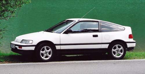

Mein CRX ist übrigens auch weiß, und zwar ganz ohne metallic, s. Bilder!
Crx-2005-2
