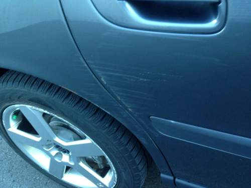

Du hast den Wagen doch bereits gesehen und gefahren. Sind Dir die Sitze nicht aufgefallen? Es ist doch das Fahrzeug von Mercy in Räterschen?
Aber er hat einen Streifschaden (mit Rost) an der Seite.
