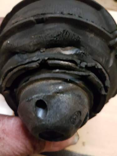

Das auf dem Bild ist mein hinteres Motorlager von unten. Das Problem beim dem Lager ist, es liegt auf dem lenkgetriebe. Um es zu tauschen musst du den Motor oben festhängen und deine Vorderachse ca 7cm absenken damit du es ausbauen kannst. Den Schaden siehst du auch nicht von oben!. Ich würde auf jeden Fall mal deine Unterdruckleitungen prüfen. Denn ohne Unterdruck funktioniert dein ganzes turboregelsystem nicht. Und wie schon von @KJ121 geschrieben, alles abarbeiten. Es muss ja nicht gleich neu sein, aber zumindest mal schauen ob es noch funktioniert was man prüfen kann
@Drehzahlmama
Geh mal davon aus, dass sein hinteres Lager genau wie deins aussieht, wenn der Vorbesitzer das vordere schon abgeklemmt und den Schlauch mit einer Schraube verschlossen hat.

Den Hilfsrahmen nicht einfach absenken. Durch den Balg der Lenksäule im Fußraum muss erst mal das Kreuzgelenk weg gemacht werden. Sonst kannst dir gleich ne neue Lenkung kaufen.

Beim V70 kannst das hintere Motorkissen -Gott sei Dank!- recht gut wechseln, ohne den Hilfsrahmen abzusenken. Schön war das auch nicht, ging aber relativ fix alleine.
Beim XC ist das wohl leider etwas aufwendiger.
